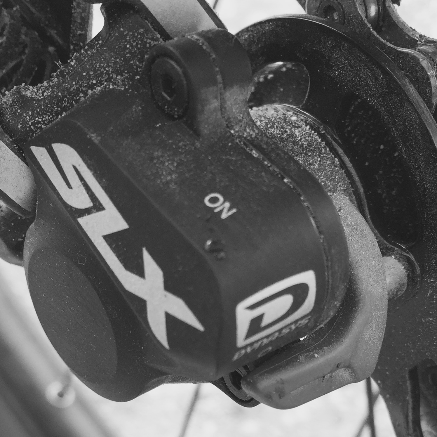

Някой може ли да ме информира това копче за какво служи на задният дерайльор?

chochi_84 написа:Някой може ли да ме информира това копче за какво служи на задният дерайльор?
https://www.youtube.com/watch?v=uAsk46xcGUE

Това е за клъч механизма. Когато е в позиция ON стабилизира дерайльора и веригата и намалява движеннието им в следствие на силни вибрации/неравен терен докато не ограничава превключването на предавките. Много полезна функция която аз не изключвам дори когато карам на равно.

Мнениеот chochi_84 » Пет Май 06, 2016 7:49 pm
Супер много яка функция, благодаря :)

Мнениеот hellp » Пет Май 06, 2016 11:08 pm
Високите класове sram имат ли подобна функция, или се праскат свободно в чейнстея?

Мнениеот ЧестоНеадвкватен » Съб Май 07, 2016 2:54 am
Имат да, Type 2, Х7 и нагоре имат подобен на Шимановския механзъм. При тях даже мисля че има и пълно заключване което държи дерайльора в позиция удобна сваляне и слагане на задното колело.

Мнениеот Ozzie » Съб Май 07, 2016 9:05 am
hellp написа:Високите класове sram имат ли подобна функция, или се праскат свободно в чейнстея?
SRAM рядко са се удряли в чейнстея, дори и ниските класове. Много преди SHIMANO да измислят това нещо.
