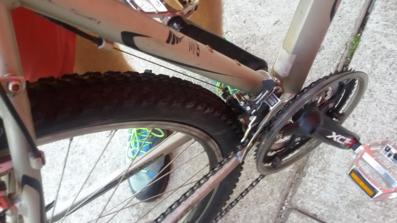

Мнениеот koruin » Вто Юли 12, 2016 4:39 pm
Благодаря ви за съветите! Днес бях в Байкцентър.
Отзад сложиха за проба Specialized Fastrack Sport 29x2.0. Пасва навсякъде с едно изключение - грайферът на гумата опира в предния декланшор (прикачена снимка)!
Купих си Specialized Crossroads 700x38C https://www.evanscycles.com/specialized ... e-EV252262 за 39 лв.
Стават за асфалт, и се надявам да са по-стабилни на черен път от досегашните Швалбе Тера Крузер 700х35с.
То се е видяло, че от Драг Гранд Каньона няма да стане МТВ :)
Първото ми впечатление от гумите е много добро. Скоро ще ги тествам на Витоша.
