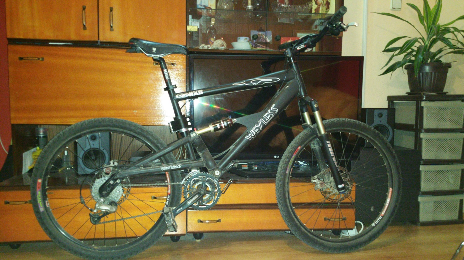

Здравейте!
Не разбирам почти нищо от техническата част при велосипедите и наистина ще оценя всякаква помощ. :dontknow:
Колелото - Weyless XP - http://www.mtbr.com/cat/bikes/freeride-full-suspension/weyless/2004-xp/prd_364303_1543crx.aspx - съм го ползвал (предполагам :D ) доста агресивно - пресечен терен, много изкачване и доста скоростни спускания по лош терен, малки скокове, стълби, реки и т.н.
Оттук-нататък (поне първоначално :look: ) ще се кара по-спокойно - главно черни пътища и горски пътеки. Аз съм 100 кг., а в началото ще има и детско столче отзад - общо тегло 17-18 кг. с малкия :wavey: .
1. Бих искал основно качествено сервизиране - беше уникален байк - преди няколко год. се представяше на/над нивото на колела за 4-5х лв. :liplick:

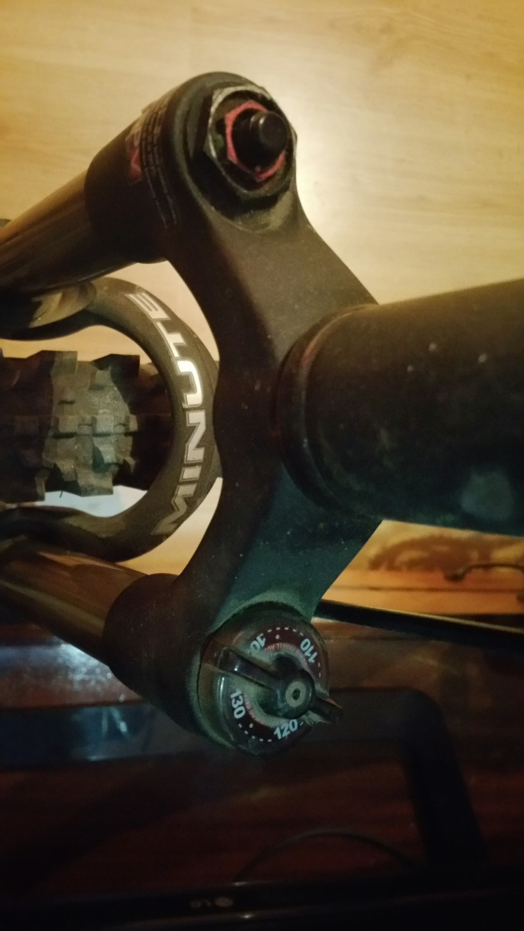

2. Мисля, че предният амортисьор е за смяна (предполагам, че не е ремонтно пригоден?). Бих желал нещо по-опростено и надеждно, но ще се радвам, ако се представя не много по-зле от оригиналния - Manitou Minute One - http://www.mtbr.com/cat/older-categories-bikes/2005-front-shocks/manitou/minute-one/prd_364428_1539crx.aspx...

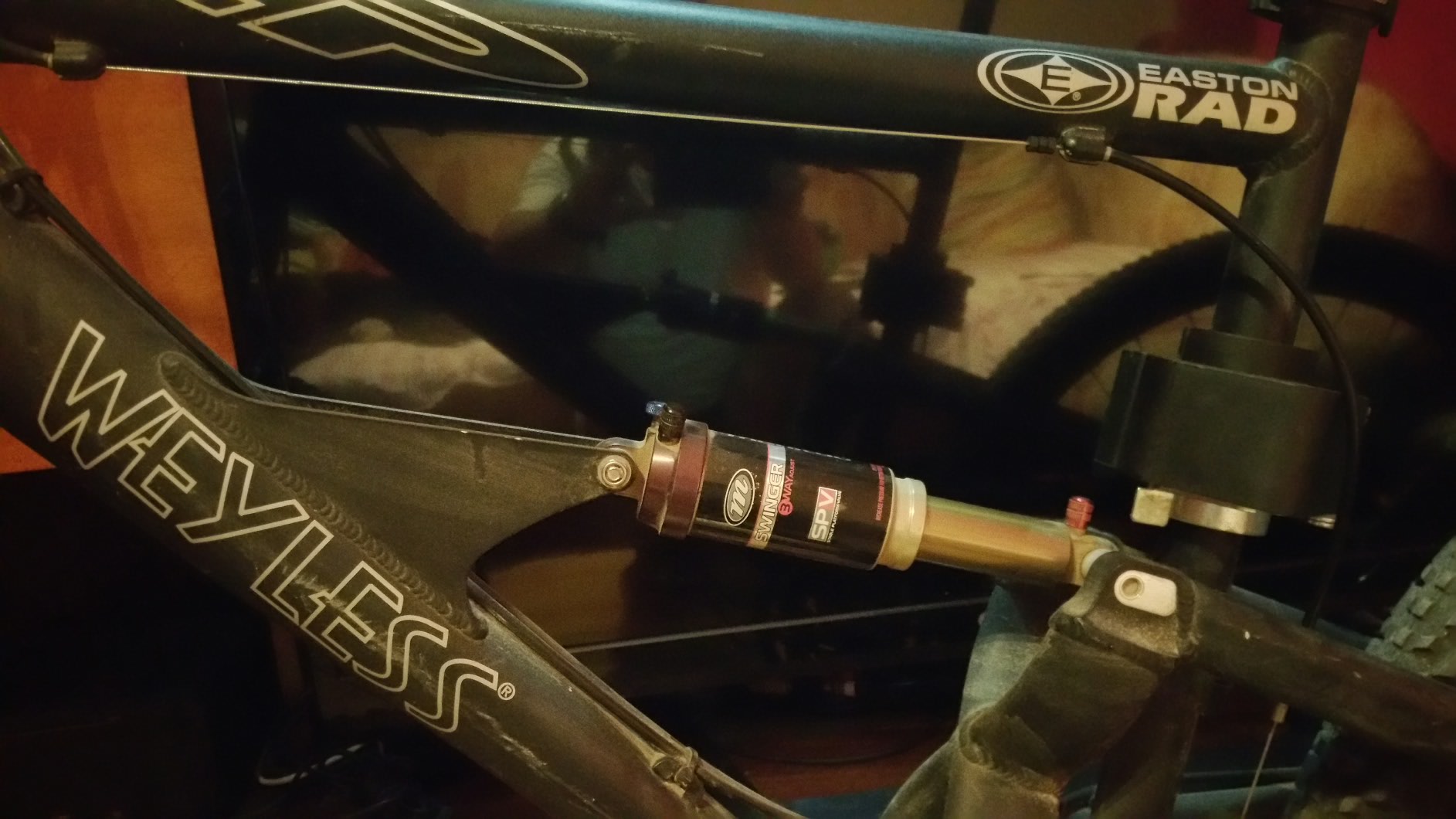

3. Задният - Manitou Swinger 3-way SPV - беше ОК преди година, но сега се движи много лесно. Утре ще намеря помпата и ще пробвам да го "съживя". Там също предлагайте алтернативи, в случай че и той е заминал...

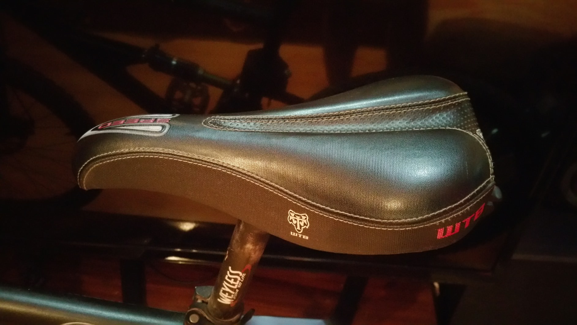

Искам да сменя и: 4. накладките; 5. ръкохватките са ми неудобни - тесни, хлъзгави (дланите ми са постоянно потни); 6. по-удобна (широка?) седалка.
Нямам никаква идея какви, откъде, както и колко струват.
7. Посъветвайте ме и какво друго обслужване е желателно - смазване/обслужване на движения, обтягане на спици?
8. Къде в Бургас да отида за сервизиране и приблизителни цени?
Нямам точно фиксиран бюджет, но ще се радвам, ако не надвиша много 500 лв. (ако задния амортисьор не трябва да се сменя).

Така като гледам снимките това колело не е карано много и би следвало само с една добра профилаткита да стане перфектно. Разбира се смяната на накладки е добра идея, а смяната на ръкохватките и на седалката си е избор на ползвателя (гъз и гъз два еднакви няма). Все пак е хубаво да се знае, че ако се върти по-голям километраж (над 15-20км) широката седалка не се препоръчва.

Иначе поразгледах форума по-обстойно, може и сам да пробвам някои неща, но поне вилката ще трябва да закупя. Едва ли ще се справя сам със сервизиране на старата.

Като гледам сервизирането на тази вилка е пипкава и цепаща :D работа, но ако няма износване по стеншаните и луфт, не виждам защо ще я сменяш. Изглежда доста готино парче, аз лично не бих я сменил и ще се кара с кеф. Ето и ръководство https://www.manitoumtb.com/assets/Service%20Manuals/2005%20Minute%20Service%20Manual.pdf

Какви са ти притесненията относно вилката - има ли някакви луфтове? Стара е да, но приличен модел. Както ти писаха по-горе един добър сервиз на всичко първо и тогава решавай дали да сменяш нещо.
