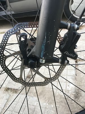

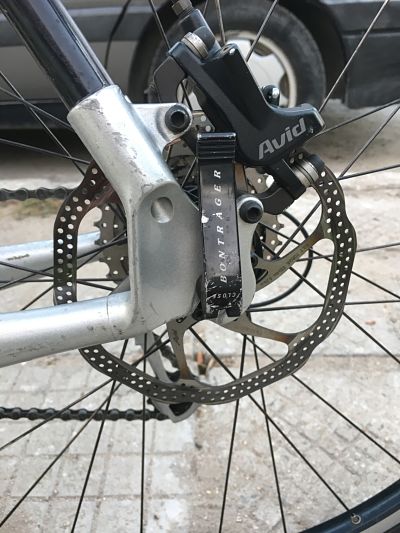

Мнениеот dimi_5 » Съб Ное 05, 2016 1:00 pm
ето и снимките вече намалени
Този адаптер подходящ ли е за предна спирачка Shimano ZEE с 180 диск?
Shimano Adapter SM-MA-F180P/P2 for Front 180mm - http://www.bike-discount.de/en/buy/shim ... /wg_id-284
а този адаптер подходящ ли е за задна спирачка с 180 диск?
Shimano Adaptor SM-MA-R180P/S rear 180mm IS 2000 - http://www.bike-discount.de/en/buy/shim ... /wg_id-284

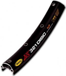

В очакване на коментари видях, че съм написал погрешно марката на шината на предната капла която е монтирана в момента Mavic EN321.

Re: предна капла и спирачка с диск
Мнениеот Vorac » Пон Ное 07, 2016 7:00 pm
Това са две теми, в които съм питал подобни въпроси за предна капла:
viewtopic.php?f=28&t=182440&p=1050485&hilit=+%D0%B3%D0%BB%D0%B0%D0%B2%D0%B8%D0%BD%D0%B0#p1050485
viewtopic.php?f=28&t=161112&p=992027&hilit=+%D0%B3%D0%BB%D0%B0%D0%B2%D0%B8%D0%BD%D0%B0#p992027
Спиците, какво вече си забелязал, по някаква причина са двойно по-скъпи, когато са анодизирани. Аз ползвам бели изтънени за 40 ст. едната - не ми се дават повече пари.
За предна бих ти препоръчал 32 спици.
Много хора намират за удобно предния диск да е една категория по-голям от задния. Т.е. преден 200 заден 180 или преден 180 заден 160. Други пък си карат какт оси искат :liplick:
Адаптерите изглеждат подходящи и на добра цена.
Спици по принцип не се преизползват, капла може. Но тази ако е на повече от 5 години може би няма смисъл - умора на материала, такива ми ти работи.
И последно - и аз разбирам колкото теб, пиша понеже ми е скучно на работа пред компютъра. За по важните неща питай хора, дето са ги картали тия компоненти :D
