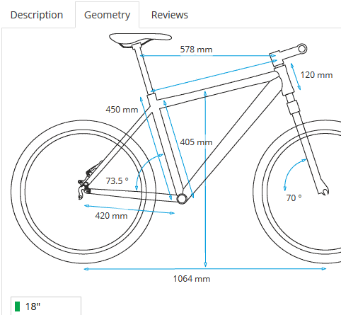

Вмъквам се в темата с едно питане за размер на рамка или по скоро за смяна на рамката от 26 към 27.5
До момента карах размер 18,5" - 26-ца, а сега преглеждам рамки 18" - 27,5
Тази ми се струва на добра цена:
https://www.bike-discount.de/en/buy/cub ... wg_id-5193
прави ми впечатление по късата седалкова тръба, но тъкмо ще е по удобно за прекрачване (с високо колче съм). Предполагам средното няма да е фрапантно ниско?
Ще съм много благодарен на някой запознат с новите размери, да сподели мнение как биха изглеждали вилка 26" - 100мм и съответно старите ми колела - 26-ци?
Прикачвам геометрията на Кубе-то, а ето и линк към ориентировъчни стойности на сегащната ми рамка - ram ht3 - 18.5
геометрията на 27,5 - 18"

Мнениеот carmo » Вто Май 09, 2017 10:50 am
Геометрията на рамките освен като ергономия, се съобразява и проектира вземайки предвид височината на вилката с която ще се произвежда конкретния модел байк. Този размер "Axle to Crown" според спецификацията на https://www.cube.eu/en/products/mtb-har ... hred-2016/ (виж и геометрията), е 490mm - 27.5"/100mm travel -според това https://www.sram.com/rockshox/products/ ... tzfj4l203b . Не е еднакъв, но шаситата са аналогични. Това означава че сегашната ти вилка трябва да е с аналогичен монтажен размер, за да запазиш 70 градусовия челен ъгъл. Ако е по ниска с около 1", тоест 470мм (което е нормално за 26"/ход100мм) предницата ще "клекне" надолу, градусът ще стане 71, а оста на курбелите ще слезе с 12-13мм. На "новата" ти рамка е 51.6мм (видно от чертежа), а като прибавиш и допълнителното слизане заради по-ниската вилка, офсета може да стигне 65мм (спрямо 40мм на сегашната ти РАМ рамка), което вече е много за 26", чийто стандарт е около 35мм. Проучи по-подробно и премери твоята вилка, размер А/6 от изгледа вдясно: http://fcdn.mtbr.com/attachments/shocks ... 36-a2c.gif

edinmilion написа: Предполагам средното няма да е фрапантно ниско?
- 1,905 cm по-ниско.
Офсета може да се коригира или да е постоянен спряма размера на колелото - съпоставката е м/у 29" и 26": https://www.pinkbike.com/news/To-the-Po ... ffset.html.
