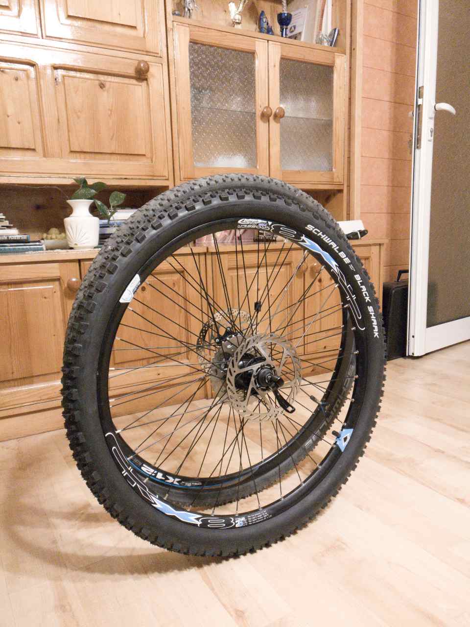

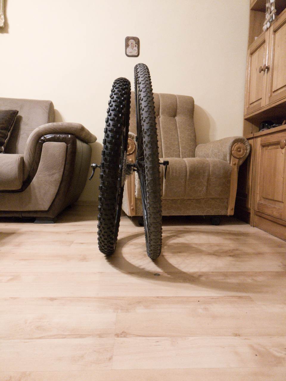

Мнениеот filiar » Вто Май 23, 2017 10:33 am
carmo написа:Предполагам задната не се е събрала в рамката, или опира някъде? Иначе оригиналните са добри ако имаш 1 байк, но щом имаш и МТВ, на хибрида спокойно може да сложиш нещо по-леко и тънко и да литнеш по шосета и черни пътища. Аз също съм така и хибрида карам с 700Сх38, но мисля дали да не го преобуя в нещо с 35.
Събира се задната, просто реших да снимам за съпоставка в размер и визия на двете. Снимайки се зачудих, дали да не се пусна така с двете различни на Витоша 100 :D .
