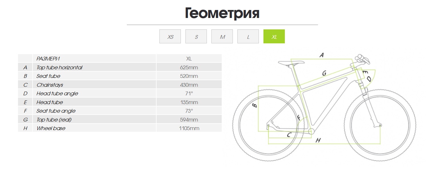

Мнениеот diboya » Сря Юни 28, 2017 8:24 am
Благодаря на всички за отзивите и коментарите. Така като гледам Cube-a ще го отпиша.
carmo написа:
Petar_stoychev написа:Това R9 като компоненти ми не е хич зле ама като му видях геометрията ми стана лошо...
Еми то за това е намалено почти наполовина, белким някой го купи поне заради частите. Ясно е че рамката с тоя челен ъгъл... :banghead:
Тъй като не разбирам толкова много нещата, ми стана интересно какво точно и е на геометрията на р9-ката?
Също така искам да изкажете мнение и за този модел : https://www.shockblaze.com/bg/%D0%B2%D0 ... 16-Bg.html
Предлагат ми го втора употреба, но каран много малко на цена около тази която съм обявил. Това което ме притеснява е, че рамката е XL, a именно:
(108.85 KiB) 199 пъти
Като изключим това колело, изборът ми се свежда до Pulse ST1 и Shockblaze R7 Team 2017.

Мисля си, че рамката ако не ти е по мярка, останалото няма особено значение :dontknow:

С твоя ръст, с този размер рамка, ти гарантирам че на първото каране ще се изкривиш и ще усетиш болки в кръста и раменете и ще проклинаш Вселената.
Аз съм 1.80 и карам рамка 18" (46 см седалкова тръба), която я усещам идеално. Предполагам че на тебе рамка 19"(48 см седалкова) ще ти е тамън.
52 см седалкова е твърде много.

Челен ъгъл 72 градуса е извън параметрите за МТВ, особенно ако се каниш да го караш по надолнище и оф-роуд. Дори по хоризонтален асфалт ще е трудно да отделиш ръце от кормилото, понеже лесно щу губи праволинейна траектория на скорост.
Офертата за линкнатата тук 9-ятка не е лоша за "пара и половина" -особено ако не е каран, но рамката ще ти е височка (ако кракът ти не е поне 90см). Ще ти е и длъжка, но може да смениш лапата с по-къса. Яхни го и пробвай как ти е на чатала, като си обкрачил рамката и здраво стъпил (с пети) на земята. Ако опираш :nono:
