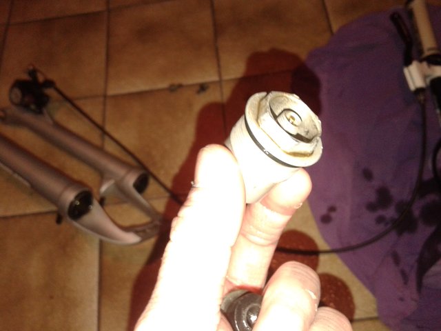

здравейте сдобих се с вилка rock shox judy xc 2004 (поне така се вижда по печата на ботушите) останах изненадан че под едната капачка(десния ботуш) има нещо като автомобилен вентил...какво се прави,помпи ли се ?кога?колко? с какво?

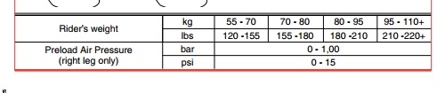

https://www.birota.ru/manuals/rockshox/service_guides/02_04JudySLandXCServiceGuide.pdf
http://bike-advisor.com/wp-content/uploads/2013/01/rock_shox_forks_pressure.jpg
Ако на щампата наистина е ХС , е пружина с въздушен прилоад . СЛ го дават с Айр пружина в десен ботуш.

Благодаря за инфото,XC стикер , сива е,на капачката вляво няма нищо,разбирам че няма нужда да я помпя много.

За да си 100% сигурен какво е , просто отвий въздушната капачка и виж дали има пружина. Aко служи само за прелоад диапазона на налягане е 0-1 бар .

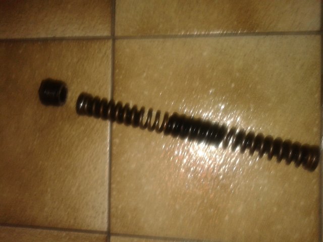

Май изядох сопата с тая вилка ,развих лявата пластмасова капачка с 24 вложка и се натъкнах на някакъв гетомод,парчета вътрешна гума натъпкани над пружината,не ми хареса мода и ги махнах ,сглобих иии....има някъкъв мъртъв ход,явно гумата е като спейсър.

cls6666 написа:Май изядох сопата с тая вилка ,развих лявата пластмасова капачка с 24 вложка и се натъкнах на някакъв гетомод,парчета вътрешна гума натъпкани над пружината,не ми хареса мода и ги махнах ,сглобих иии....има някъкъв мъртъв ход,явно гумата е като спейсър.
Тия парчета гума някой може да си е играл да слага volume spacer ...а после напомпа ли вилката ?

не съм я помпал ,защото съм под килограмите ,но ще пробвам като намеря нужния накрайник ,използвах ръчно направен спейсър и май е по-добре,ще пробвам с въздух и масло.

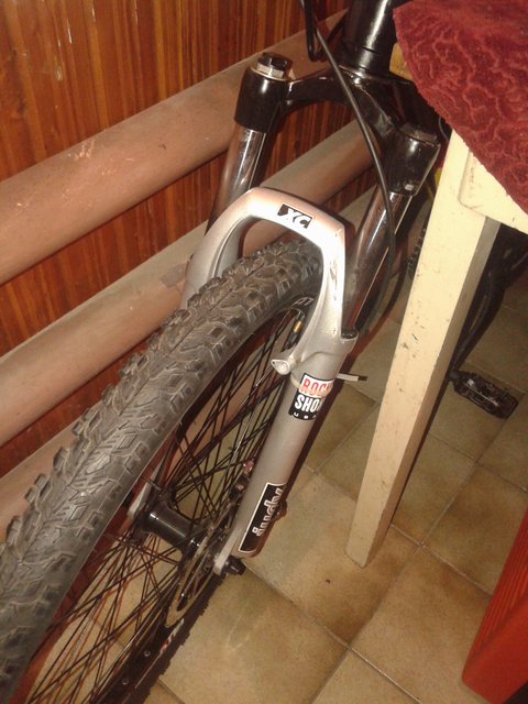

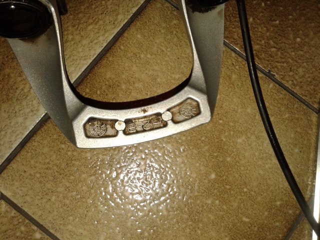

Мнениеот cls6666 » Сря Фев 21, 2018 8:29 pm
напомпах с една обикновенна помпа за гуми,може би около половин бар.
капачката с вентила
пружината
ботушите...03-04
като цяло вилката
