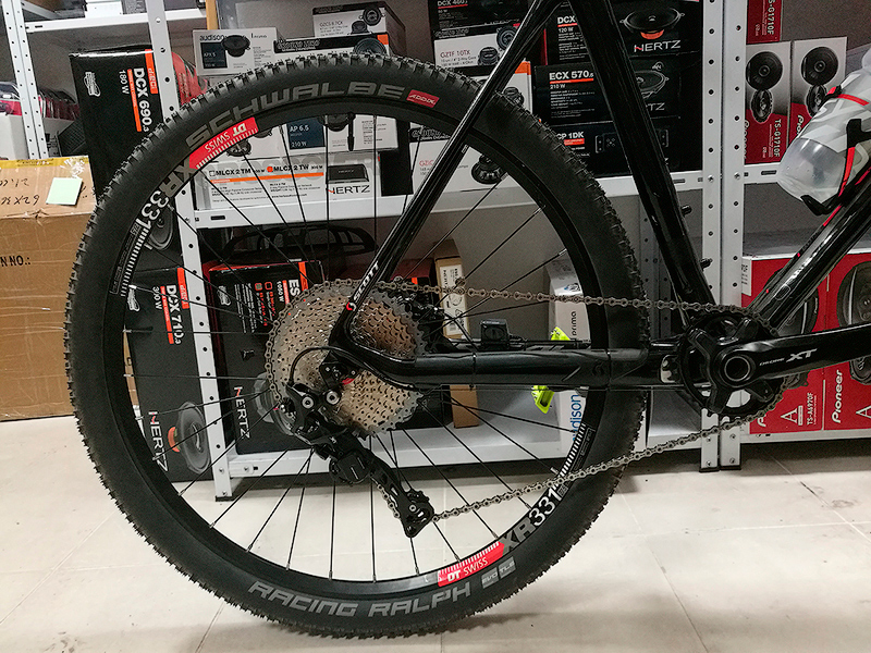

Мнениеот SteliyanStoyanov » Пет Мар 22, 2019 4:51 pm
Момчета, благодаря ви! В понеделник нещата пристигнаха а вчера ги монтирахме. Превключването е прецизно, макар и по шумно от X0. Доволен съм, след някой друг километър ще споделя впечатления.

Мнениеот Alexi » Пет Мар 22, 2019 4:54 pm
хубава машинка се е получило ,изглежда лека :beer:
Мнения: 6659
Re: Съвет за избор на дерайльор и команда
Мнениеот SteliyanStoyanov » Пет Мар 22, 2019 5:01 pm
Цялата машинка се получи 9,6кг без педали. 27.5 с XL рамка.
