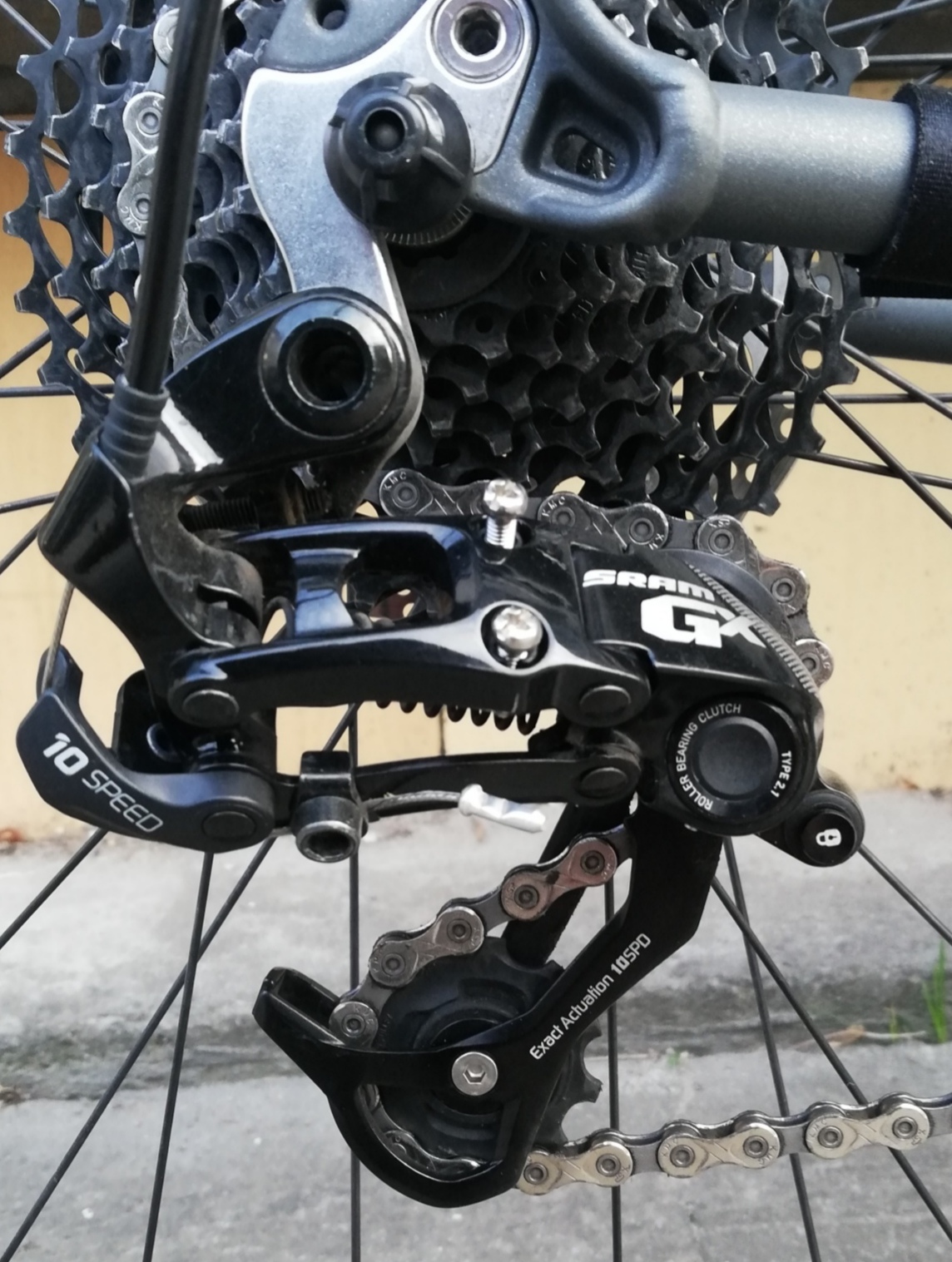

Мнениеот tanchev16v » Пет Апр 05, 2019 8:27 pm
Здравейте на всички! За да не отварям нова тема реших да пиша тук.Та въпроса ми е следния: Искам да премина от 2х към 1х10,та за целта мога ли да ползвам зъбен блок с 10 предавки Sunrace 11/46 с моите дереальор,команда и верига Sram Gx.За плоча ако е възможно бих искал да сложа овална 32т.Но ще се всушам във вашите съвети. Прилагам снимка,защото не знам дължината на рамото:
(485.13 KiB) 185 пъти

Мнениеот panayotov.r » Вто Апр 09, 2019 9:40 am
Няма да стане 11-46 . Максимум 42 зъба и то с goat link. Capacity (max.): 36 tooth (long) - Това дават за твоят

Мнениеот tanchev16v » Вто Апр 09, 2019 11:01 am
Благодаря за отговора колега и 42 ме устройва! А някаква идея от къде в БГ мога да купя такъв преходник? Рамката на която ще се кара е Ram Xc Race(carbon), ако има значение Наистина ще съм много благодарен ако някой ми помогне :beer:

Мнениеот Vuc » Вто Апр 09, 2019 12:48 pm
tanchev16v написа:Благодаря за отговора колега и 42 ме устройва! А някаква идея от къде в БГ мога да купя такъв преходник? Рамката на която ще се кара е Ram Xc Race(carbon), ако има значение Наистина ще съм много благодарен ако някой ми помогне :beer:
Не е задължително да слагаш goat link. При мен е същата касета 11-42 с обтегач срам ХО и си работи без да има разлика в превключването. Като сглобявах системата имах goat link и в началото го сложих. Обаче много афиф ми изглежда и пробвах без него. Единствено трябва да навиеш болта за настройка на обтягането на веригата. В моя случай два оборота на болта преди края на резбата. Може би да има значение и рамката. При мен е 142/12 ос.

Мнениеот tanchev16v » Вто Апр 09, 2019 2:42 pm
Благодаря! И моята ос е същата.А дали пък с goat link няма да стане с 11-46 касета или както каза колегата panayotov.r никакъв шанс :dontknow:

Мнениеот Vuc » Сря Апр 10, 2019 10:07 am
Като правих тестовете с козята връзка обтегачът слизаше достатъчно за да хване и по-голямата касета. Естествено при тези "подобрения" е възможно нещо да не сработи. Но чак "никакъв шанс "ми се струва прекалено. Взимаш, пробваш и това е. Ако нещо се оплеска пускаш в тема в пазара и си отваряш :beer:

Мнениеот Вилката » Сря Апр 10, 2019 10:50 am
panayotov.r написа:Няма да стане 11-46 . Максимум 42 зъба и то с goat link. Capacity (max.): 36 tooth (long) - Това дават за твоят
Капацитет на задния дерайльор НЕ означава максимално допустим венец отзад. Капацитетът показва възможността на рамото на дерайльора да обира остатъчна верига.
Необходимият капацитет се смята така:
капацитет = (преден голям-преден малък)+(заден голям-заден малък)
В случая с 1х система и касета 11-46 е достатъчен капацитет 46-11=35.
Това не гарантира, че ще стане, съвсем друг проблем е дали конструкцията на дерайльора ще работи добре със заден венец 46.
