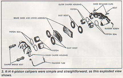

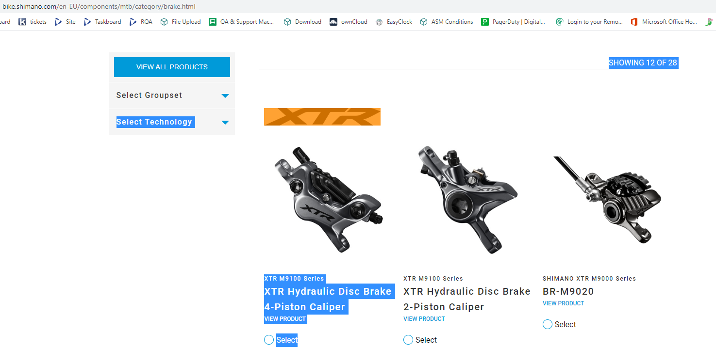

Мнениеот martin.radev » Пон Мар 09, 2020 12:36 pm
(183.19 KiB) 154 пъти
bcdd написа:тектро спирачките въпреки че не са хвалени ,тея ще спират доста добре щото са двубутални,гумите май не са за чисто XC, но не е проблем ,вилката също си е добре ,абе с 2 думи скачай за тея пари,или си приготви още 500-100лв малко по добро
Всички спирачки от хидравличен тип са по дефиниция, 2-бутални (две бутала 1 от ляво и 1 от дясно в преса на диска) ти може би имаш предвид 4-бутални, каквито тези спирачки - мисля че не са :)
Не е ясно от описанието защото такова понятие като "Двойни бутала" както те са се изразили - не съществува.
Има 2-piston и 4-piston апарати (слагам скрийншот от сайта на Шимано за опциите на апаратите). @Acho78 - аз не вярвам това да са 4-буталните и мисля, че е търсена заблуда на търговеца при описанието.
Следователно - тези ще са доста ентри-левел спирачки, или с други думи - прегряващ боклук, с неописани дискове, камо ли накладки.
2 бутала от ляво и две от дясно.
