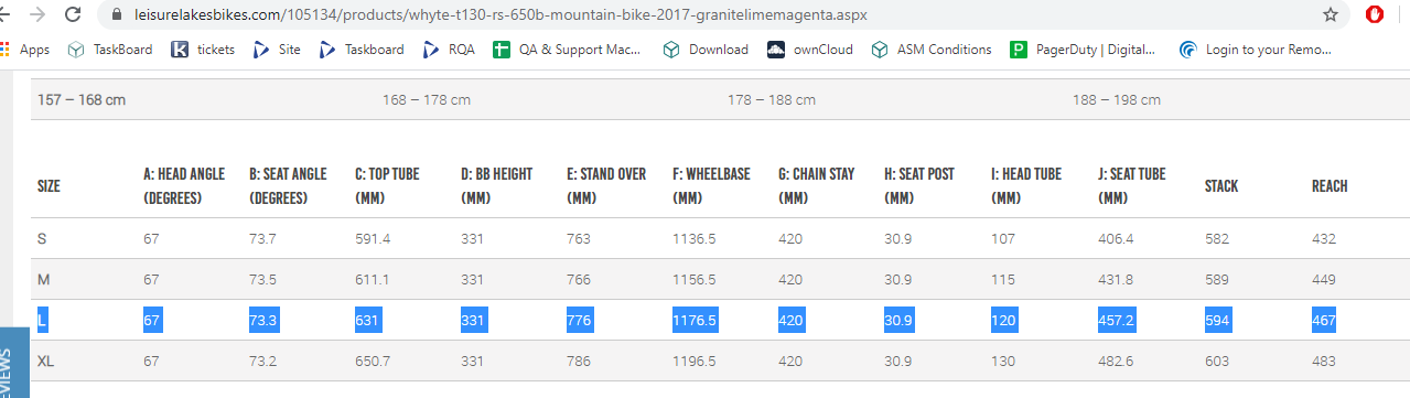

И разбира се затова е форум, за да има различни мнения - Аз съм 174см - карам "L" с рийч 467, стак 594, wheelbase 1176 (скрийншот)
с лапа 45мм и следващото ми колело ще бъде с подобни размери. Дългото колело е новото ми любимо, ако зависи от мен...:

Карам със 150мм Ривърб, който използвам до последния милиметър :)) и наистина се чувствам феноменално на колелото..ше го обясня така;
Се едно се возиш поставен на колелото, вместо в него. Чейнстея като е къс, се получава чудесно изнасяне в завоите. А заради рийча, който си е доволно за
размер Л - пространството до кокпита е дал бог :D
