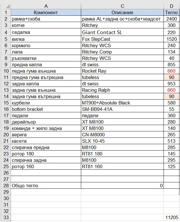

11 kg с хубава вилка е съвсем реалистично тегло на 29" алуминиев твърдак с изцяло алуминиеви компоненти и СЛХ 12 монтаж ... 12 кг е за ХС 29" мекица тегло без дропер пост с алуминиеви компоненти - имам ги и 2-те ,като мекицата даже я продавам... :) .

Мнениеот Bi11y » Сря Авг 11, 2021 12:45 pm
Понеже виждам ,че има невярващи - нека да видят прикачения файл ...

Bi11y написа:Понеже виждам ,че има невярващи - нека да видят прикачения файл ...
Страхотна разбивка :beer:

Няма как да не са за сметка на здравината, посто е физически невъзможно, но ако частите са качествени ще са достатъчно здрави. Както вече написах, аз не бих се хвърлял на някакви китайски части. Няма абсолютно никакъв смисъл да имаш свръхлеко, планинско колело, което е чупливо.
Коце написа:
Липсват някои дреболии, като скоба за седалка и спейсъри, но това са още някакви си 30-50 грама общо.
И в тази връзка, тук си даваме теглото на колелата без нищо допълнително закачено по тях, но така ли ги караме? Аз съм закачил компютър, под седалката имам чантичка с мулти инструмент и СО2 патрон с вентил, понякога закачам и светлини, а из града даже и звънец понякога. Всичко това е вероятно към 300-400 грама, ако не и повече.
Предполагам си го теглил цялото сглобено също. Иначе разбивката е доста детайлна. И аз бях правил такава преди доста години вече, ама са аматьорската грешка да вЕрвам на теглата на производителите -> почти 1 кг отклонение.

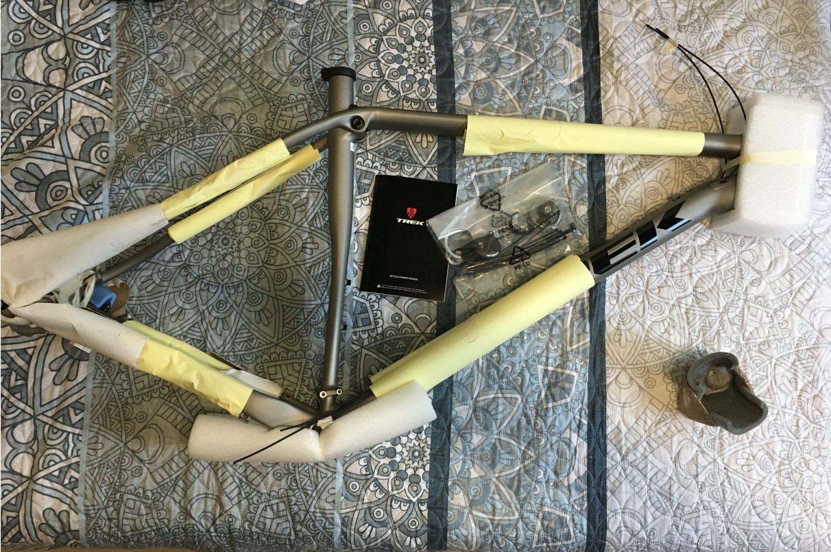

Мнениеот Bi11y » Сря Авг 11, 2021 2:25 pm
NiOOH написа:Липсват някои дреболии, като скоба за седалка и спейсъри, но това са още някакви си 30-50 грама общо.
Рамката е 2100 грама - сложил съм бонус за хеадсета и задната ос (скобата никога не съм я махал)... Теглил съм го принципно 9500кг без гуми - сумарно тегло спрямо добавеното тегло ... Купих рамка и сглабях ... : :D
