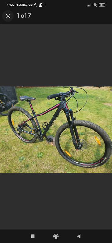

Мнениеот Bi11y » Пет Окт 01, 2021 10:38 am
_SORA_ aко можеш тествай нещо подобно - да не се окаже ,че пак не е правилна рамката ...
Bi11y
