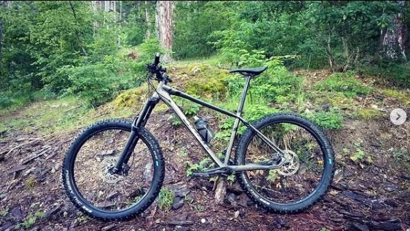

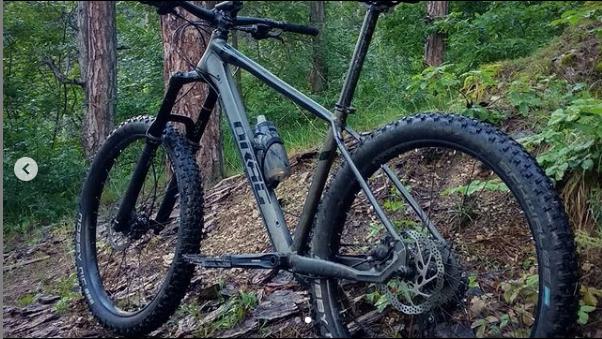

Мнениеот Lucky Loser » Вто Окт 19, 2021 10:19 am
Alexi написа:я дай пример за 142 рамка която събира 2.8 ,със снимка ако може .. ама 2.8цата да не е сложена на 23мм шина и да е 2.3 реални де .. :beer:
Ако не се лъжа, Draf Shift-а е 12х142, а на снимките е с Nobby Nic 2.8 на шини Sun Ringle Düroc 40 като има още малко място, ако човек иска да сложи 3-ка гума.
Komoot профил
Lucky Loser
Мнения: 2006
Re: 142/12 твърда XC/Трейл рамка поемаща гуми 2.8
Мнениеот Petar_stoychev » Вто Окт 19, 2021 11:16 am
Lucky Loser написа:
Shift-a е Boost :beer:
