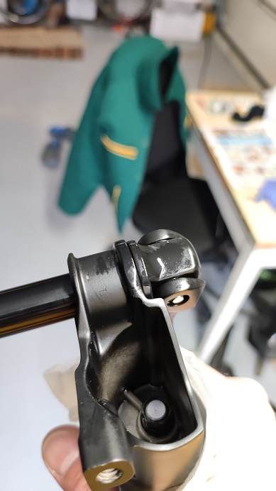

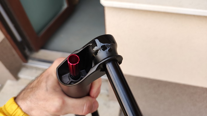

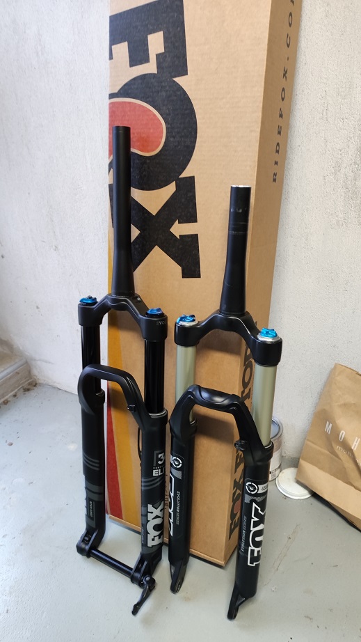

Мнениеот evilzet » Сря Мар 30, 2022 3:33 pm
Дойде вилката, същата като старата ;)
Врътката на рибаунда е излишно дълга според мен, можело да е по-прибрана. Ако успея да я ударя, ще изкриви шиша на който е хваната.
Имаше изненада от която ми се :V:
И двата ботуша долу оцапани с масло. Викам си нова вилка, а тече. Кашона не е омазан, не е било много, но.. Обърсах я старателно, което не е особено лесно при тая нова система, с дълбоки кухини отдолу (стените им от станиол :lol: ) . Вече 1 ден не е текло или омазнявало, и аз заключавам, че е недоглеждане при монтажа. Но малко почна да ме гложди, дали е останало масло в ботушите и колко ли е? Имам Gold, но не ми се отваря новата вилка, някой друг да е виждал нещо подобно на нова вилка?

Мнениеот the_rookie » Чет Мар 31, 2022 6:03 am
Това е смазване на thru axle, явно са капнали повечко масло!

Мнениеот the_rookie » Чет Мар 31, 2022 8:52 am
Допуска се че QR ще трябва да се регулира за необходимия натяг, тоест гайка ще трябва да се освободи от фиксатора и да се завърти в някакво положение! Не мисля че при производството някой си играе да наглася точно пък и в главините има толеранс. За лесно превъртане на гайката и самия заключчваш "механизъм" смазват с малко масло (бързо е, прониква навсякъде и пази от корозия ако има кво да корозира). На снимките не се вижда омазняване в основата на врътката за рибаунда,самата тя също трябва да е омазнена при теч от вътре. Шанса да ти протече нова и неработила вилка от двате тръби е почти нулев,...освен ако не е правена в петък някъде отдавна в СССР!

Мнениеот evilzet » Чет Мар 31, 2022 9:16 am
На снимките не се вижда, но има маслена пътечка до пластм. шайба на шиша. В коя посока е текла, не мога да определя, няма наноси :rofl: Но факт е, че откакто забърсах добре няма омазняване никакво.
Това с гайката за настройка на натегнатостта звучи доста правдоподобно. Ще огледам довечера, но това ще да е.
