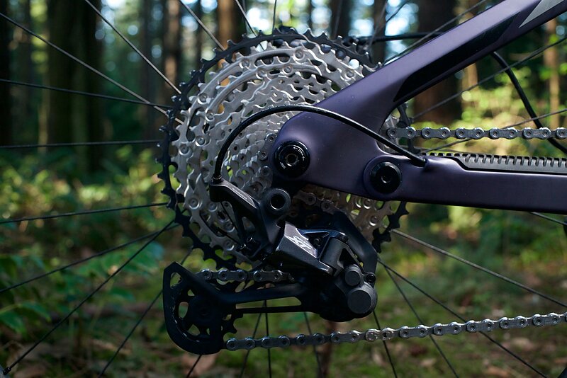

Може да се направи следната проба ,ако частите са налични :
Според мен за да работи трябва да се настрои за следния сценарий въпреки ,че не стига обхвата - на позиция 36Т плоча и 10(11) задно се настройва да е ок (втората част на дерейльора да е успореден на веригата) като на прикачената снимка. Така веригата ще е в нормална позиция при каране на 36Т към 10(11)Т на касетата - така както би се карало за максимална скорост на равно.
При преминаване на малка плоча трябва да се следи да се кара на примерно само най-големите 6 зъбчатки - 24-28-33-39-45-51T - на 10-12-14-16-18-21 веригата ще провисва.
Това е за проба - възможно е да не работи.
Според мен този сценарий е по-вероятно да работи с дерайльори RD-M8120 и 7120. С тез дерейльори гарантирано ще работо до 45Т на касетата . Може да въпрос на компромисни настройки да се докара да работи с 51Т на кастетата.
