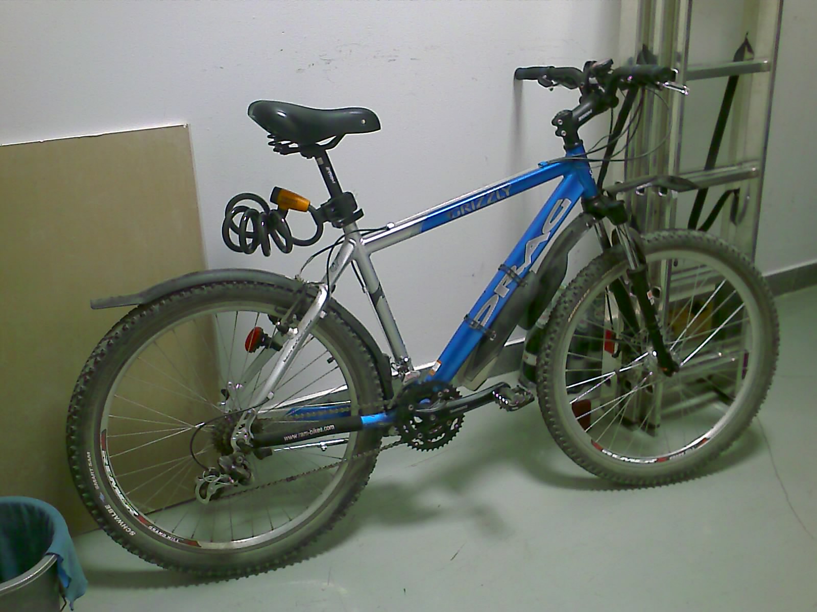

Мнениеот griffin » Пон Май 11, 2009 7:33 am
ето аз с каква комбинация карам
в случая единствнното което ме дразни е че задния калник от време на време почва да опира в гумата се чува едно скърцане ама съм му намерил решение само дето не сам се захванал да го направя.
Задния калник е съставен от две парчета съединени малко над средното поне.
Поне мен тая комбинация ме устройва да не се омазвам докато карам колелото, но пак повтарям карам го в града от точка А до Б
