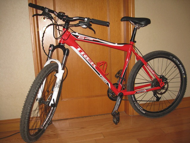

Мнениеот seiko » Сря Май 20, 2009 7:26 pm
Picture:)
Trek 6000 - Upgrade
IMG_3033 (2).jpg (93.02 KiB) Прегледано 1826 пъти

Мнениеот hitar_potter » Сря Май 20, 2009 8:15 pm
Май няма какво друго да ти кажа, освен честито! За жалост и аз не мога да ти помогна за каплите и шините...
П.П. Завиждам ти (не за китайките, ами за байка :D )
