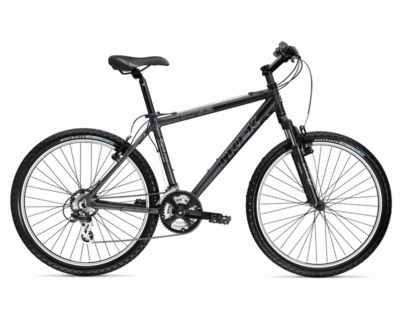

Мнениеот kober_5bb » Чет Май 13, 2010 8:04 am
Ако някой се е сблъсквал с проблема да намери XC вилка с ход до 85 мм и дължина на стержена 290-300 мм нека сподели резултата.
Вилката, монтирана на велосипеда (TREK 3700) от производителя е Suntour M2025 (ход 63 мм, стержен 290 мм), при рамка с размер 22,5'' и дължина на челото 185 мм.
Причината за въпроса е, че по магазините се предлагат вилки с дължина на стержена до 255 мм, които вероятно могат да се монтират, но се губи височината на кормилото.

Мнениеот ico 1 » Чет Май 13, 2010 8:09 am
Т.е. не ти остава място за спейсъри или въобще не ти стига тази дължина? Ако е първото - лишаваш се от спейсърите, няма как. Аз също не съм виждал вилки с по-дълъг стержен от 255 мм. :dontknow:
П.П. Варианта с удължаване на стержен не е за предпочитане.

Мнениеот kober_5bb » Чет Май 13, 2010 8:32 am
Това е проблема, че не искам да се лишавам от спейсъри, т. е. височина на кормило, но...
Между другото на Drag Ontario Comp (или друг модел?) - 22'' рамки, не монтират ли също вилки с нестандартно дълги стержени (над 255 мм).

Мнениеот did » Чет Май 13, 2010 9:59 am
kober_5bb написа:Това е проблема, че не искам да се лишавам от спейсъри, т. е. височина на кормило, но...
Тц. Височината на кормилото не се регулира само със спейсърите. Сложи си лапа с по-голямо издигане или кормило с по-голямо издигане.

Мнениеот kober_5bb » Чет Май 13, 2010 12:44 pm
Мисля, че и кормилото и лапата са с необходимото "издигане", така да се каже.
Само моделът на вилката е различен, т.е. М2025

Мнениеот codename47 » Чет Май 13, 2010 1:08 pm
kober_5bb написа:...при рамка с размер 22,5'' и дължина на челото 185 мм.....
уооу, колко си висок? Колко спейсъра имаш под лапата в момента?

Мнениеот kober_5bb » Чет Май 13, 2010 2:41 pm
1. 188
2. 2х2 см ?

Мнениеот MacLeod » Нед Юни 27, 2010 10:32 pm
1. 188
Въобще не ти трябва 22.5 инчова рамка. Рамка 22 инча е за хора над 1.90. Предполагам че на тази рамка си доста полегнал върху горната тръба, тъй като ти е дълга и за това ти трябват тия спейсъри да наваксваш с кормилото. Но това хич не е правилно, махай тая рамка и си взимай 20 или 21 инчова ( даже по скоро 20 ), да не си докараш проблеми в кръста.
Аз съм 189 и карам 21 инчова рамка и ми е съвсем точна. И аз обичам високото кормило, взел съм си доста извито кормило с 4 спейсъра.

Мнениеот veno » Пон Юни 28, 2010 10:52 am
мда, рамката не е за теб, махай я докато не си си навлякъл здравословни проблеми. Аз съм 184см. и карам с 19" рамка.
