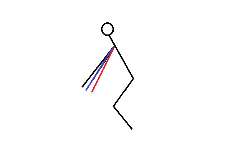

Относно лапа- кормило се сетих нещо - на скицата с различните цветове е положението на ръцете при различни лапи/кормила с издигане.
Вижда се че наклона на гърба и при трите положения е еднакъв - защото дланите са се движили по дъга(ако може да се нагласи така кормилото). Т.е. наклона на торса може да остане същия и при по-къса и по-ниско разположена лапа. Бих казал че по-късата лапа по-силно ще изправи човек ако се дигне с 1 спейсър отколкото по-дългата, зависи и от челния ъгъл.
