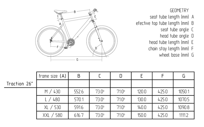

Здравейте,
Търся съвет и мнения за геометрията от снимката, дали е подходяща за ХС.
Благодаря ви предварително

Мнениеот Ozzie » Съб Сеп 08, 2012 6:08 pm
Да, подходяща е. Остава да улучиш твоя размер рамка.

Мнениеот ludo » Нед Сеп 09, 2012 9:53 am
Благодаря ти Оззи,
Аз вече го карам и съм доволен, но доста приятели ми казват, че геометрията била гадна и не било лошо да сменя рамката. Размерът ми е 48см. и се чувствам добре с нея. Висок съм 178см. Предишната ми рамка беше РАМ НТ2 и не я чувствах по удобна.
Какво ще кажете за РАМ ХС1?

Мнениеот darki » Нед Сеп 09, 2012 10:11 am
@ludo
Хубаво е да уточниш в какво се изразяване неудобството на RAM HT2, в какво се изразява удобството на CROSS Traction и вече на тази база да се търси решение.
Приятелите не ги слушай най-важното е рамката на теб да ти е удобна, защото, те, човешките размери са все различни :agree:
ludo написа:Размерът ми е 48см. и се чувствам добре с нея. Висок съм 178см.
Размерът на рамката е точно за твоят ръст. Лично на мен ми прави впечатление, че из българските ширини малко се престараваме с препоръките за по-малки рамки ;-) Щото съм виждал "страшни" гледки като 178-180 см. левент да се гъне на 17-18" рамка :eyebrow:

Мнениеот ludo » Нед Сеп 09, 2012 10:31 am
Имам чувството, че тракшъна е по къс като цяло и съм по изправен, което ме кара да се чувствам на моменти по комфортно. Но когато се катеря нагоре по пътеки е по неудобно. Скоро свалих кормилото максимално долу и е по добре. Това са ми впечатленията :dontknow:
Благодаря ти,
Людо
