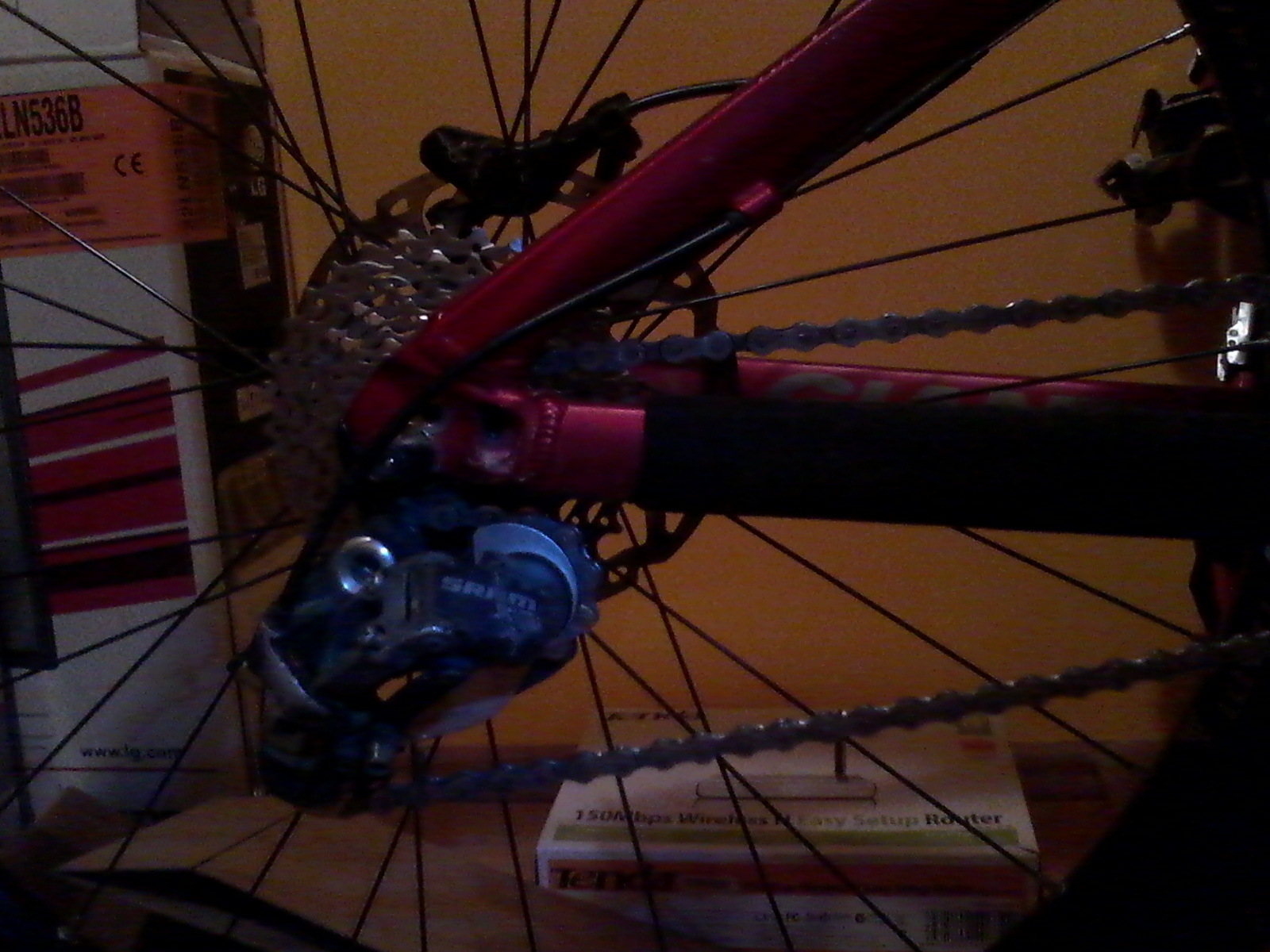

Относно проблема с блокирането на веригата. Разглеждах днес как стоят нещата и какво блокира.
Това е задната ос, виждате задния дерайльор и най-големия венец. Така, ще се опитам да го обясня максимално ясно. Когато веригата отпред и отзад е на най-големия венец, това е 3х1, т.е 3-та скорост. В това положение е най-опъната (защото е на 2-та най-големи венци). Та в това положение е и на снимките. Така рамото на дерайльора е най-прибрано до касетата. (тъй като веригата не се нуждае от много опъване). Снимките са направени докато няма напрежение върху задния амортисьор и всичко е нормално, няма допир. Но в момента, в който примерно седна върху колелото, рамката се сгъва и веригата се опъва допълнително. Тогава идва и проблемът. Това, което съм оградил в червено се качва по-нагоре и влиза в зъбите на най-големия венец в зелено . От там се получава блокиране на педалите и някои неловки ситуации на средата на натоварени кръстовища.
Мислех си на какво може да се дължи и ситгнах до 2 причини:
1. Веригата е с 1 или 2 звена по-къса и за това рамото на дерайльора се прибира прекалено много (поради късотата на веригата) и захапва венеца.
2. Задния амортисьор е много по-мек от колкото трябва да е и позвлоява на рамката да се сгъне прекалено много, от което пък веригата се опъва прекалено много.
Изписах много, благодаря предварително, но проблемът наистина е много дразнещ, тъй като се получават много тъпи и опасни ситуации, като например спиране на средата на кръстовището на Житница и Цар Борис III поради блокирала верига. Cheers.

Мнениеот Ozzie » Сря Май 21, 2014 12:03 am
на първо четене - веригата не прокарана през ролките по правилния начин.
Виж снимката и сравни с положението при теб.
(452.75 KiB) 306 пъти
Re: RAM XC TWO - офертата
Мнениеот marsa » Сря Май 21, 2014 12:08 am
Майко мила! Това е комбинация, на която никога не трябва да се опитваш да караш. Даже и за снимката не е желателно да поставяш компонентите в подобно идиотско положение.
Отделно веригата може би е малко по-къса от правилното. Съдя по първата снимка от темата, на която си на малък венец и средата на касетата отзад.
Във всеки случай карай с лявата половина от касетата комбинирано с малкия преден венец, с дясната половина с големия и с цялата касета със средния, като при него избягвай голямо усилие при най-крайните венци.
@Ozzie: Прокарана е правилно! И на мен това ми беше първоначалната реакция, ама после осъзнах грозната истина. Виж пак къде е пивота към тялото и коя е водещата ролка на първата снимка.
Мнениеот Ozzie » Сря Май 21, 2014 12:15 am
така е, правилно е прокарана, но ми е трудно като го гледам наопаки :lol:
та веригата не "малко по- къса", ами "много по- къса" от правилното ще да е, щом при това положение изобщо не опира в горната ролка на дерайльора
май трябва настройка и на b-обтягането, болта който запира в ухото на рамката (първата снимка), по надлъжната ос на велосипеда
P.S. Една полезна статия, за регулиране на дерайльора --> http://www.mtb-bg.com/index.php/special ... -repair009
'айде лека нощ, че стана 100 часа :8D:
Мнениеот wizard7791 » Сря Май 21, 2014 12:20 am
Ще пробвам регулиране на въпросния болт, ако не е достатъчна настройката ще трябва евентуално удължаване на веригата и по-нататъшни настройки спрямо нея. Мерси за бързите за това време на нощта отговори. :beer:

Мнениеот floydogi » Сря Май 21, 2014 8:41 am
Няма какво да пробваш с регулиране на болт - веригата ти е МНОГО къса. Удължавай или сменявай - има тук някъде статия как се определя дължина на верига, и тогава се занимавай с настройки.

Мнениеот pen4o » Чет Май 22, 2014 2:13 pm
Трябва да се уточни снимките на каква предавка са направени. Според мен веригата не е къса, просто е на такава предавка, при която отпред е на голяма плоча и отзад на голям венец. Точно толкова трябва да е дължината на вериагата плюс две три звена ако е по описана схема (голяма плоча отпред, голям венец отзад).
pen4o
Мнения: 12
Регистриран на: Сря Май 09, 2012 4:37 pm
Мнениеот DragAirlines » Чет Май 22, 2014 2:20 pm
pen4o написа:Трябва да се уточни снимките на каква предавка са направени. Според мен веригата не е къса, просто е на такава предавка, при която отпред е на голяма плоча и отзад на голям венец. Точно толкова трябва да е дължината на вериагата плюс две три звена ако е по описана схема (голяма плоча отпред, голям венец отзад).
Вижда се от първата снимка, че отпред е на малка плоча, а отзад на някоя от средните предавки. Няма нищо за уточняване :beer:
DragAirlines
Мнения: 63
Рейтинг: 1260
Регистриран на: Пет Авг 02, 2013 8:43 am
Мнениеот pen4o » Пет Май 23, 2014 10:56 am
От първите снимки с показването на колелото, опъването и размера на веригата изглежда нормално... От последните две не се вижда отпред на коя плоча е... Няма логика в първите снимки да изглежда наред, а в последните изведнъж 15см от веригата да липсва?
Предположение ми е, че последните снимки са на голяма плоча отпред и голям венец отзад, което е недопустимо като предавка, веригата се криви и всичко се износва...
pen4o
Мнения: 12
Мнениеот marsa » Пет Май 23, 2014 11:15 am
На мен не ми изглежда нормално на първата снимка. А за двете от по-новия пост - точно под снимките си пише, че е на голям-голям, но дори тогава не трябва да се получава подобно нещо.
