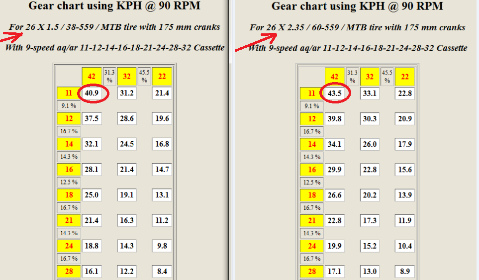

Re: Най-бързите градски гуми !
Мнениеот edinmilion » Съб Май 26, 2012 11:22 pm
Ехе какви скорости в града, да не си с мини моторетка? :D
При мен разликата е по малка, като естествено всичко зависи от размер, тегло, налягане на гумата, но общо взето по малко от 5км/ч. Предимството на тънките, леки, гладки и напомпани гуми е, че по лесно се поддържа скоростта.
Няма какво да се надписваме тук, поне на теория е лесно да се види с един калкулатор, примерно:
http://sheldonbrown.com/gears/ - еднакви настройки, като само се сменя горе размера на гумите и може да се прецени горе доле.
Пример с гуми 1,5 и 2,35
penmark написа: Може и от райдъра да зависи. :eyebrow: :D
п.п. о, със сигурност и от райдъра, иначе всички щяхме да сме в джирото :D
