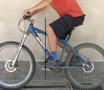

Мнениеот Euler » Сря Юли 15, 2015 1:28 pm
да се възползвам от специалистите в темата
как ми е стойката ?
Ако се чудите дали колелото, което сте си харесали, а не може да пробвате, ще ви пасне... Ако се чудите, дали позицията ви върху байка е подходяща...
Предлагам инженерно-графично решение на проблема. :)
Euler
Мнения: 65
Рейтинг: 1190
Регистриран на: Пон Юни 30, 2014 11:55 am
Re: Къси крака / дълъг торс - размер рамка?
Мнениеот jungleraver » Сря Юли 15, 2015 1:47 pm
Euler написа:да се възползвам от специалистите в темата
как ми е стойката ?
За стойката не мога да коментирам, но най-малкото мисля, че ти е ниска седалката.

jungleraver написа:
как ми е стойката ?
от тази снимка не се разбира ;), най-добре е да си сложиш колелото на стойка (или някой да ти държи кормилото) и да те снимат. краката си ги поставяш водоравно и после във фотошоп пускаш една линия от тила към земята. Тя трябва да минава точно през петата, както и вертикалата, която започва от пред коляното, трябва да минава през оста на педала. Ръцете обикновено сами се наместват на 90° и ако има проблем, компенсират със стойката гърба. .... не мога да приложа картинки, надявам се скоро да го направя :)

Мнениеот Pr3d4t0R » Сря Юли 15, 2015 2:38 pm
Седалката може да ти е малко по-висока. Ръцете може да са ти още малко по-сгънати в лактите, за да не натоварват ставите.

Мнениеот Euler » Сря Юли 15, 2015 2:41 pm
overjoyed написа:от тази снимка не се разбира ;), най-добре е да си сложиш колелото на стойка (или някой да ти държи кормилото) и да те снимат. краката си ги поставяш водоравно и после във фотошоп пускаш една линия от тила към земята. Тя трябва да минава точно през петата, както и вертикалата, която започва от пред коляното, трябва да минава през оста на педала. Ръцете обикновено сами се наместват на 90° и ако има проблем, компенсират със стойката гърба. .... не мога да приложа картинки, надявам се скоро да го направя :)
През коя пета ? Предната ?
Това за коляно го знам и е изпълнено...
ръцете че трябва да са на 90 градуса от вас го научавам, но като гледам горе долу е изпълнено. Може би една идея по-високо трябва да ми е кормилото...
Pr3d4t0R написа:Седалката може да ти е малко по-висока. Ръцете може да са ти още малко по-сгънати в лактите, за да не натоварват ставите.
оставете тази седалка, тук не се и вижда в коя позиция са педалите. Знам 4 начина да си регулирам седалката...
За ръцете не знам... И те не ме притесняват, зависи от терена, скоростта, наклона и т.н. А и не съм се спрял да се снимам тук :D

Мнениеот overjoyed » Сря Юли 15, 2015 3:05 pm
Euler написа:
предната - това е за центъра на тежестта (от тила- (зад врата) през петата), Торса трябва да ти е на 45° или по-малък ъгъл (спрямо вертикална права), за да нямаш болки в кръста. Ако ти е по мярка колелото, трябва изпъляваш следните условия - тялото на 45°(за мъж), ръцете на 90°, линията за център на тежеста и тази за коляното. Когато имаш правилен център на тежеста, ръцете ще са отпуснати и ще управляваш, а няма да се подпираш на кормилото, така няма да имаш болки в китките и раменете, останалото е за болките в кръста и натоварването на коленете ;) Всичко това е за твърдак все пак :beer:

Мнениеот overjoyed » Сря Юли 15, 2015 3:18 pm
за себе си, всичко това съм го чертала на аутокад, като последно смених и кормилото. Сложих по-късо кормило с повдигане и така успях да променя с 3° стойката си и при дълги преходи нямам никакви болки в кръста, но пък сега ми е твърде късо кормилото де (от 700 мм, минах на 660мм) и сега мисля да го сменя за 680мм, тъй като раменете ми са 31см (при мъжете е към 41см) и естествено няма как да са ни удобни едни и същи кормила ....

Мнениеот Euler » Сря Юли 15, 2015 4:16 pm
може би наистина трябвая да хвана някого да ме снима, за да знам какво точно да променя. Аз предполагам, но все пак да подходя малко по-обосновано :)
След спускания доста ме боли хвата и това трябва да го корегирам.....

Мнениеот overjoyed » Сря Юли 15, 2015 4:26 pm
Euler написа:може би наистина трябвая да хвана някого да ме снима, за да знам какво точно да променя. Аз предполагам, но все пак да подходя малко по-обосновано :)
вероятно имаш неща за коригиране, но и в спирачките може да имаш проблем, ако са твърде галеч ...
