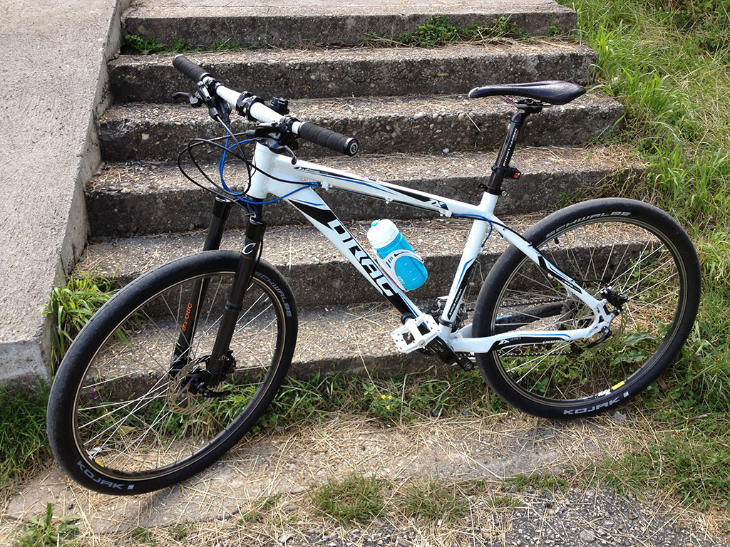

Мнениеот ikovachev » Съб Юни 11, 2016 4:33 pm
Вилката дойде. Напълно си запазих геометрията.

Мнениеот carmo » Пон Юни 13, 2016 8:43 am
Еми честито. На колко ти стъпи общо и с колко успя да редуцираш теглото на байка?

Мнениеот zim » Сря Юни 15, 2016 7:34 am
ikovachev написа:Вилката дойде. Напълно си запазих геометрията.
Изглежда страхотно. Как е возията, че и аз обмислям нещо такова за градския си велосипед?

Мнениеот ikovachev » Чет Юни 16, 2016 7:51 pm
В момента е 11 кг. Вилката излезе малко под 330лв. Как е возията е много субективно. С карбоново колче и вилка, според мен е по-добре отколкото с алуминиеви (имам и едно твърдо алуминиево колело в двора, та имам база за сравнение). Обаче един приятел каза, че като е сменил алуминиевата шосейка с изцяло карбонова, не е направил никаква разлика. Така че.... :D
