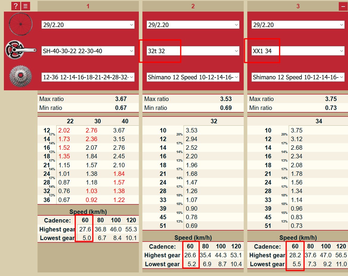

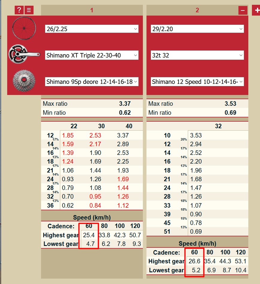

26" ли е предходното ти колело ? Виж прикачения файл за предавките ...

Мнениеот Bi11y » Вто Авг 25, 2020 8:35 am
sunfreakz написа:29" е :) Очевидно 1х е по-добрият вариант, поне до колкото разбрах от този файл.
Ами още от преди някак Cube ми харесваше като колело визия и така и си отиде ... Нямам физическата възможност да ги видя на живо тъй като живея далеч от магазини на Cube и Скот. Но най-вероятно щом казваш е така.
С 1х12 с 32 плоча ще е малко по-бавно като предавателно съотнощение спрямо текущото ти. Принципно може да се смени плочата с 34Т - ще даде още малко максимална. Като цяло усещането ти ще като,че караш на текущата ти средна плоча 30Т ...
(246.98 KiB) 326 пъти

Екстра е 1х, няма какво да те плаши, рейнджа е напълно адекватен за планинско, даже е същия като примерната 3х9 система.
Ако се сравнява с някое 3х, където отпред големия венец ти е с 40, 42, или повече зъба, и отзад малкия е 11, е това вече няма как да го стигне за макс скорост. Aма ако това целиш, към грешната категория си се насочил...

Gworan написа:Екстра е 1х, няма какво да те плаши, рейнджа е напълно адекватен за планинско, даже е същия като примерната 3х9 система.
Не успорвам мнението ти, просто колкото карам по асфалт толкова и по черно, в повечето случаи да не казвам винаги карам смесено затова ме интересува дали ще ми върши добра работа и на двете места. Ясно ми е че не мога да гоня макс спийд като шосейките, но все пак искам да съм наясно за какво ще дам пари, а тъй като не съм наясно, питам тук тъй като се надявам, че по-опитните ще ме посъветват адекватно :)))

Ей човече, взимай и няма да съжаляваш. Имах същите съмнения, че по асфалт ще въртя на едно място - ами не е така. С 34-ка овал съм отпред, отзад даже още карам 11-51 касетата на Сънрейс и мога да ти кажа, че за навсякъде е супер.

Айде пак рейнджа, та рейнджа. Аз ви пиша, че за асфалт не е само до рейндж.
Но все пак може да послушаш съветите, поне няма да се обясняваш после що през 2020г. си си купил 2х система, а не модерна (а.k.a съвременна) такава. :dontknow:
