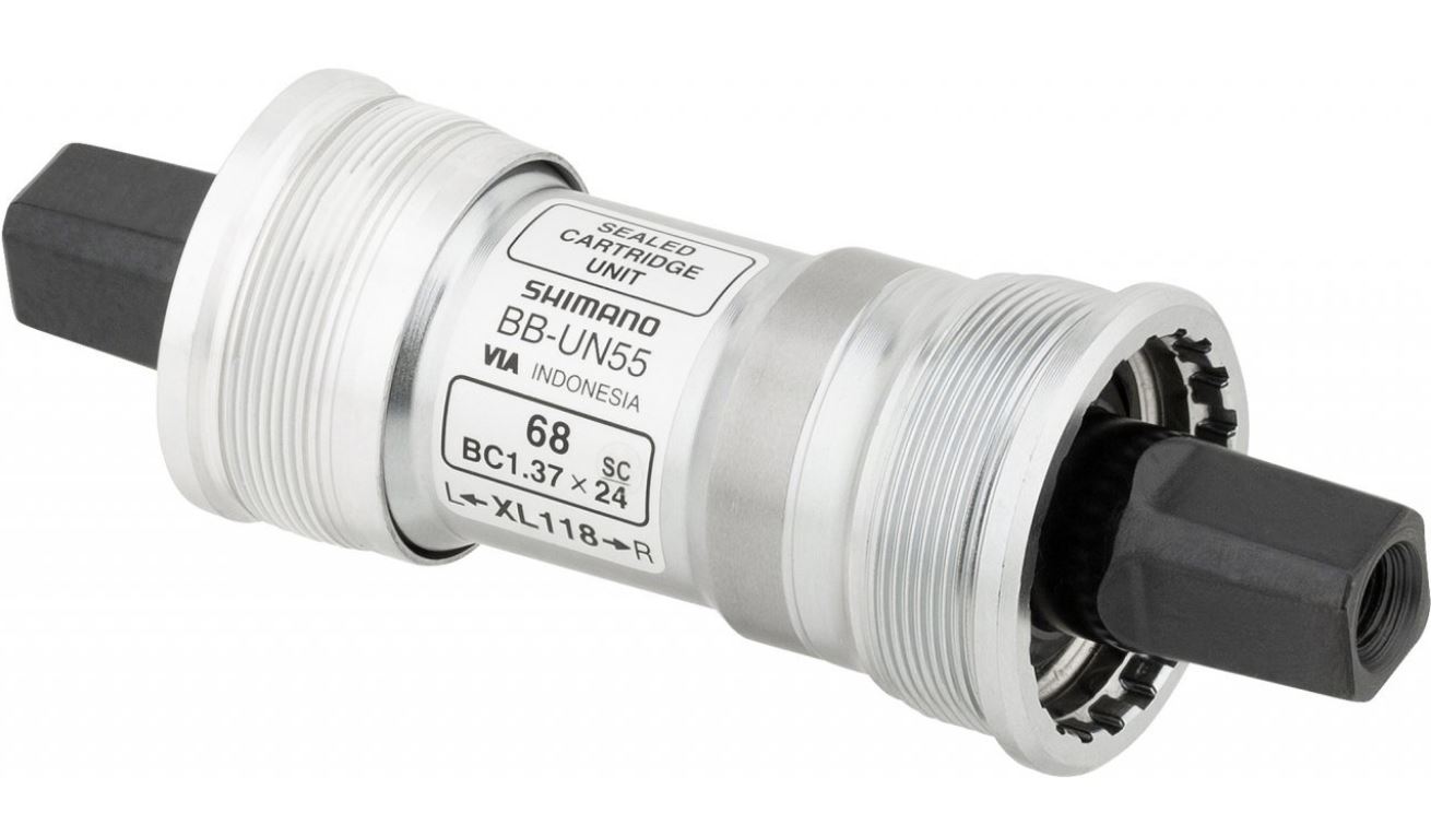

_SoRa_ , провери ли каква ти е резбата на средното?

велосипеда е Драг ,няма съмнение че е BSA 68
Мнения: 6659
Re: Леки и не само ХС капли
Мнениеот _SoRa_ » Чет Ное 19, 2020 8:03 pm
Alexi написа:велосипеда е Драг ,няма съмнение че е BSA 68
Според данните, които е дал производителя за средното движение Square Type, т.е. BSA 68 mm. Това ли е? Аз така се ориентирах какво средно ми трябва за курбелите.
Доста се обърках с избора на части :xx(: Цяла наука за висше образование.

Мнениеот Harka » Пет Ное 20, 2020 1:16 am
_SoRa_ написа:Според данните, които е дал производителя за средното движение Square Type, т.е. BSA 68 mm. Това ли е?
Не, Square Type означава средно с квадратен профил:
(79.34 KiB) 160 пъти
Това не означава автоматично обаче, че е за 68мм тръба. Може да е и за 73.
Твоята обаче, както каза Alexi почти 100% сигурно е 68, т.е. трябва да търсиш средно за BSA 68.
Да, и аз първоначално подцених ситуацията с различните стандарти и съвместимостта на шосейни и мтб компоненти. Но споко, ще го разплетем възела.

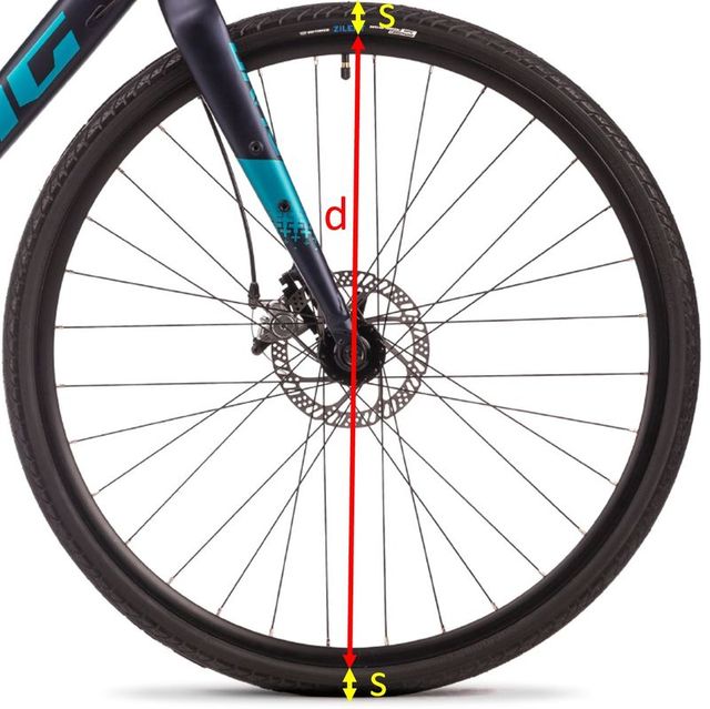

_SoRa_ написа:Чакам да видя и тази за скоростта.
:wavey:
Ето я и нея:
Скоростта = Pi * външния диаметър на колелото * предавателното отношение * каданса
Както знаем от физиката, мерните единици са не по-малко важни от самата формула, така че за да ни излезе вярно числото, трябва да смятаме по системата SI (Международната система единици). Мерната единица по SI за дължина е метър, а за време - секунда.
Да разгледаме отделните величини на формулата:
Числото Пи е ясно на колко е равно = 3,14
Външният диаметър на колелото = диаметърът на каплата + 2*височината на гумата:
Диаметърът на каплата на 28-инчовите колела е 622мм. Гумата в твоя случай не знам колко е висока, но да кажем, че е 50мм (можеш да си я измериш сама с линийка). Т.е. общият диаметър на колелото = d + 2*s = 622 + 2*50 = 722мм Дължината по системата SI се мери в метри, така че за формулата трябва да преобразуваме милиметрите в метри. 722мм = 722/1000 = 0,722м
Предавателното отношение го видяхме вече какво представлява и как се изчислява. Да вземем за пример случая, когато отпред си на най-малкия венец (с новите курбели :)), а отзад на най-големия, т.е. предавателното отношение = 30 / 32 = 0,93
Кадансът са оборотите, с които въртиш педалите, за една минута време. Да предположим, че въртиш с каданс 100 оборота в минута. Мерната единица по SI за време е секунда, така че трябва да преобразуваме каданса в обороти в секунда. 100 об./мин. = 100 / 60 = 1,66 об./сек.
От всичко това следва, че на най-малкия венец отпред и на най-големия отзад би се движила със:
Скоростта = 3,14 * 0,722 * 0,93 * 1,66 = 3,78м/сек
Извън физиката метри в секунда не е мерната единица за скорост, с която сме свикнали, така че нека преобразуваме 3,78м/сек в км/ч:
3,78м/сек = 3,78 * 3600/1000 = 13,6км/ч
Или иначе казано - въртейки с каданс 100 на най-ниската предавка би се движела със скорост 13,6км/ч
По тази формула можеш да си сметнеш скоростите за всяка една предавка и за всеки един каданс.
