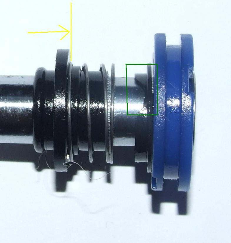

Мнениеот blizzard » Вто Юли 21, 2009 11:46 am
Здравейте (:
Днес си отварям Tora-та за лека профилактика преди предстоящи значителни карания и виждам нещо странно.. шиша за rebound-а нещо не изглежда както трябва:
Това е моят шиш.
На снимката се вижда, че черната пластмаса, която ограничава пружинката отдолу (на снимката вляво) е прекалено наляво и пружинката хлопа. Това едва ли е нормално, тъй като така закрива отвора за rebound-а. Та мисълта ми е дали е разумно с груба сила да се опитам да избутам тази част нагоре по шиша? Другото, което ми се вижда нередно е, че парче от тънката черна пластмаса отдясно на пружината е отчупено. но честно казано, това не ми се струва толкова фатално, но все пак нека някой по-запознат си каже мнението. Как нормално изглежда този шиш може да се види от снимки те на toxiciti: http://media.snimka.bg/1272/008799084.jpg
Благодаря предварително (:

Мнениеот toxiciti » Вто Юли 21, 2009 10:35 pm
пробвай да го избуташ, би трябвало да стане, ако имаш подходяща тръбичка и я вкараш от другата страна ще стане по-лесно, а за отчупеното и според мен не е проблем :)

Мнениеот blizzard » Вто Юли 21, 2009 10:43 pm
Мерси, всъщност направих точно така (избутах го) и вече затворих вилката. Да се надяваме, че няма да се върне обратно (скоро). (:
