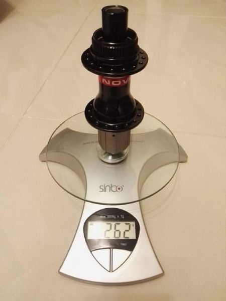

главини и шини са заръчани ,да видим какво ще пристигне и с какви реални тегла .. инак главините трябва да са така :
novatec rear.jpg (23.59 KiB) Прегледано 8861 пъти
novatec front.jpg (24.91 KiB) Прегледано 8887 пъти
Мнения: 6661
Re: Леки и не само ХС капли
Мнениеот noother » Сря Яну 16, 2019 9:49 am
На предната реалното е толкова, с гайката за диска става към 160.

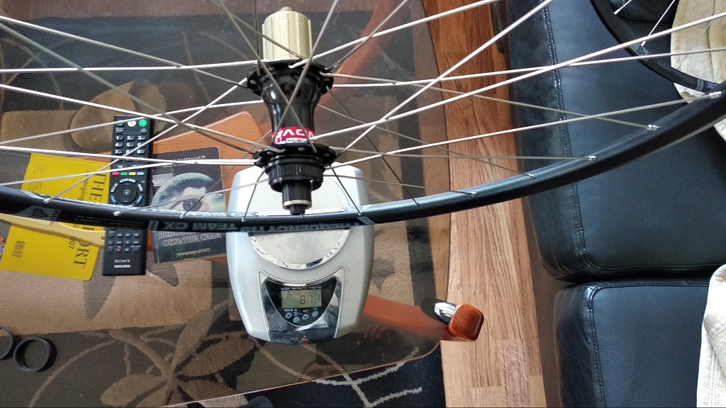

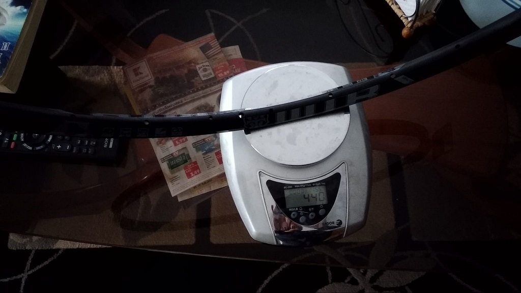

Мнениеот Alexi » Чет Яну 24, 2019 2:45 pm
шините дойдоха .. леко неприятна изненада ,теглото е малко нагоре но ще се преживее .. изработката им изглежда добра ,вместо боя са анодизирани ( това смъква някой грам както знаем ) .. горе се спомена гайката на центърлока - заръчал съм алуминиеви такива от по 7-8 грама

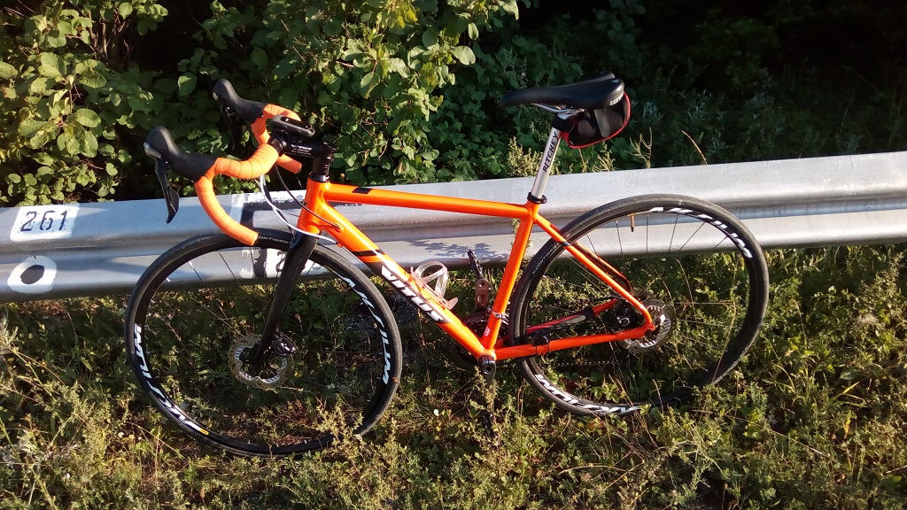

Мнениеот тодор1 » Чет Яну 24, 2019 9:38 pm
Alexi написа:да повдигна тази темичка ,че си сглобявам нещо като фитнес велосипедче с база шосеен фреймсет за диск и амбиции да се заформи около 8 кг.. поръчах като за без пари 2 комплекта шини дтсуис едните са 24 дупки ,другите 28 и тегло 450 и 520 грама аеро ( вторите е слабо вероятно да ги наплета ,по скоро ще отидат в олх) .. такива главини за диск се оказа ,че са доста редки .. отделно за отпред ми трябва 15 ос ( тия шосейки се побъркаха ,15 ос ? ) приемам предложения за читави и леки главини като идеята ми е да събера сет около 1700 до 1800 грама .. Новатек съм ги огледал и са доста вероятен вариант и добро съотношение цена/тегло/качество ,с тегло около 400-450 грама за предна + задна ,друго нещо ако ви се е мяркало
Мнениеот Alexi » Чет Яну 24, 2019 10:18 pm
то е събрано колега .. на фона на това което струват хидравличните шосейки 2х11 ,може да се каже че е без пари .. а каплите ще са за него ,че сета който му купих е хубав ,но не е от най леките и го продадох след 1 сезон

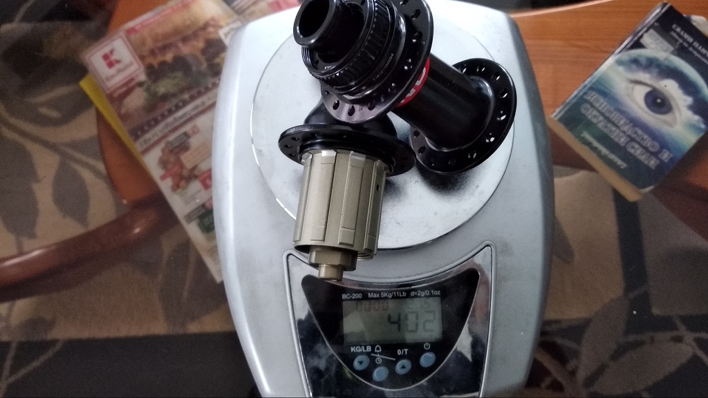

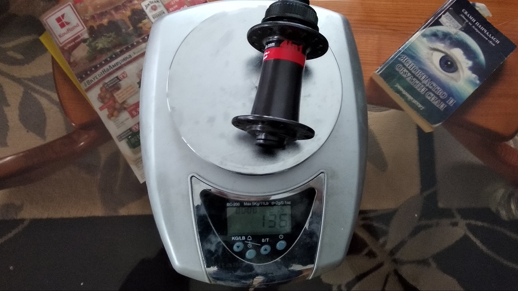

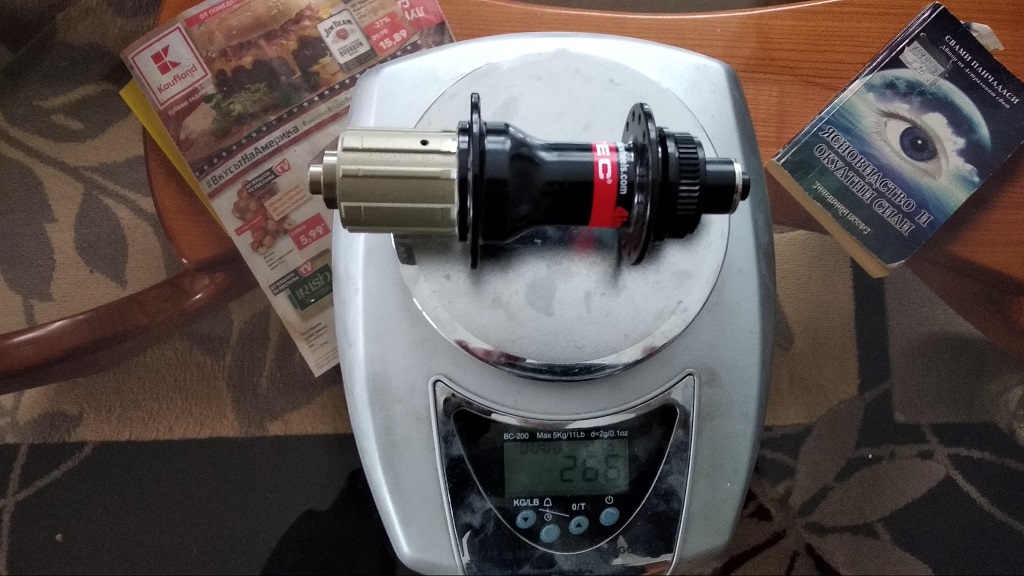

Мнениеот Alexi » Пет Яну 25, 2019 12:06 pm
ей ги на и главинките ,дойдоха за 12 дена от Алито .. до тук сме 1282 грама ,като остават спици и нипли .. ниплите ще са алуминиеви на ДТсуис ( пътуват към мен ) като сет от 56 очаквам да са около 20 грама
(211.99 KiB) 454 пъти
(225.88 KiB) 427 пъти
(205.8 KiB) 432 пъти

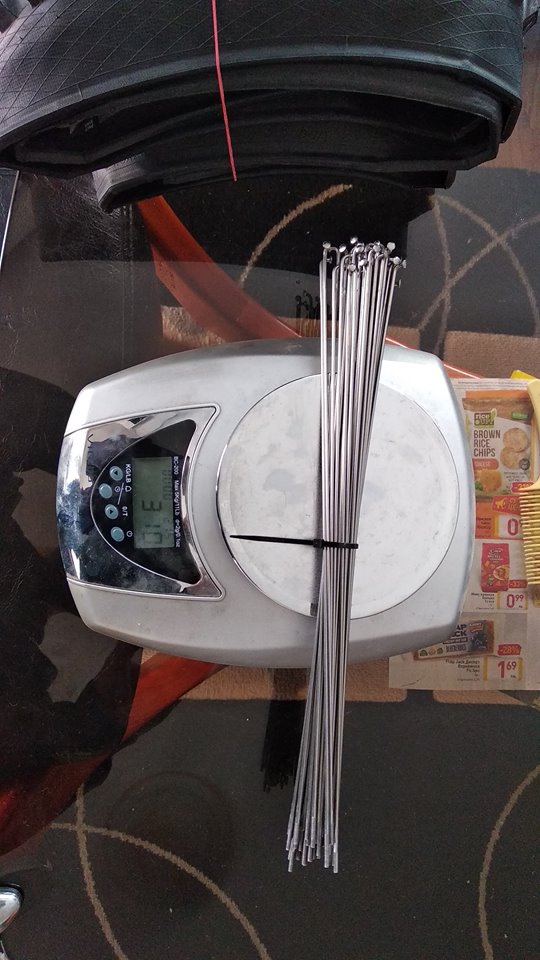

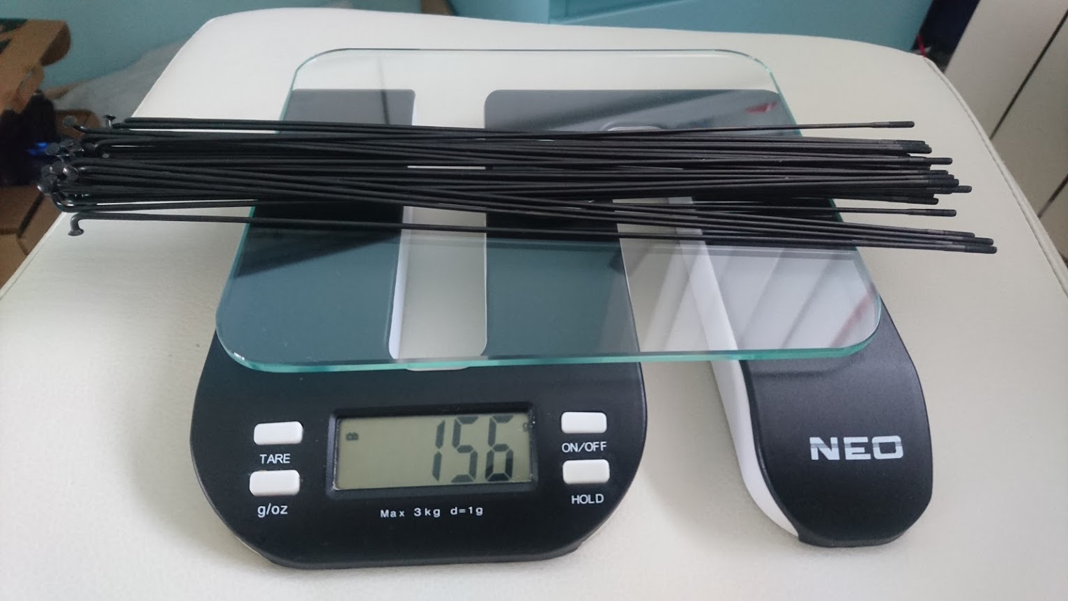

Мнениеот Alexi » Чет Яну 31, 2019 10:43 am
спиците пристигнаха ,избрах евтини но сравнително леки спици най вече защото ми се кара а велосипеда не е в движение ,да чакам куриери отвън още седмици наред нещо не ми е оферта ; на снимката са 56 бр

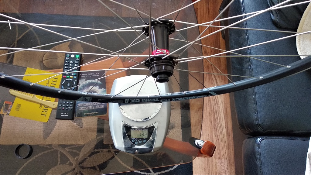

Мнениеот koopss » Чет Яну 31, 2019 12:14 pm

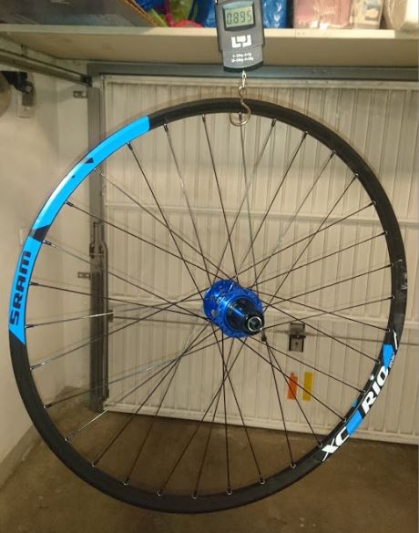

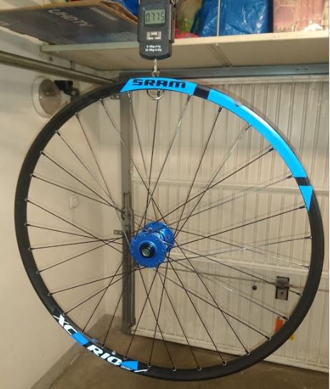

Онзи ден играх тази операция, но за mtb.. Мисля стана що-годе прилично.
REMERX XC RIO, Mach1 Stainless Pro, китайски главини.
Единствено ме хвана яд, щото не намерих точния размер спици, и не успях да сложа сините алуминиеви нипли заради което, но на следващото наплитане ще го направя тоя номер. Везната не е много точна, но ориентировъчно е горе-долу толкова.

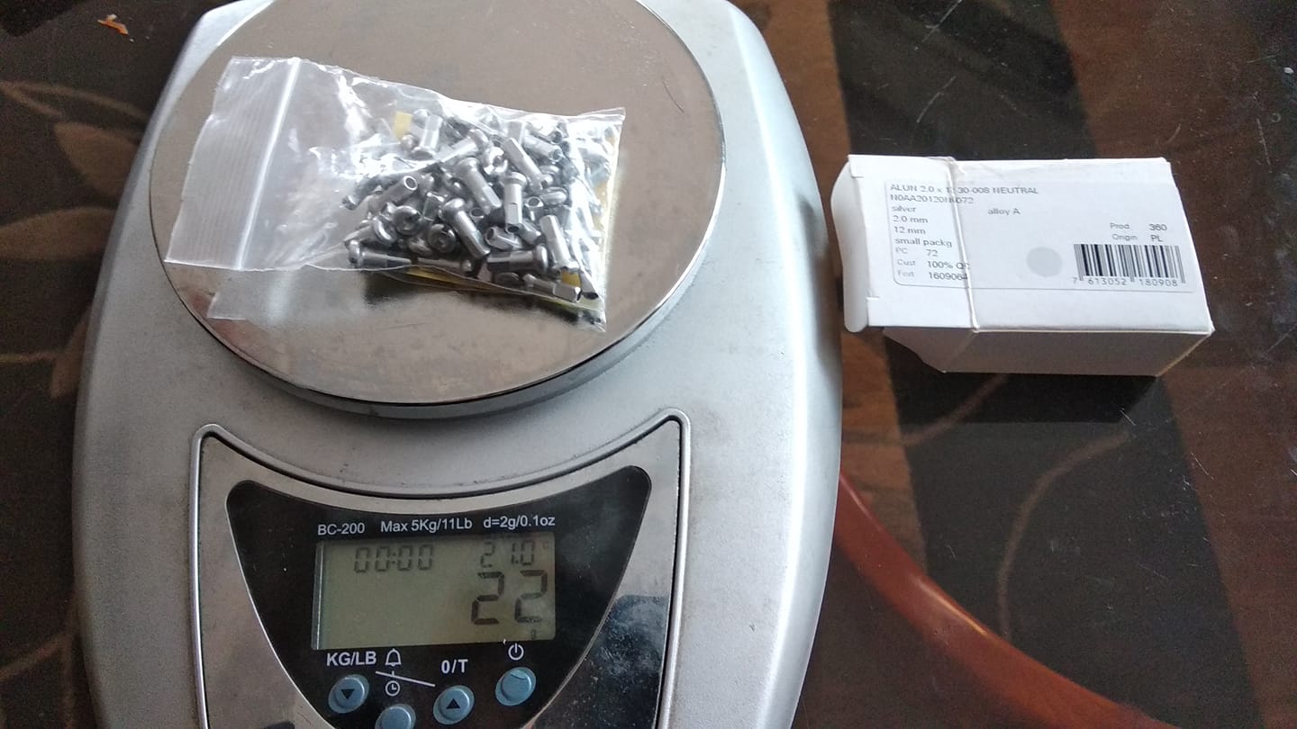

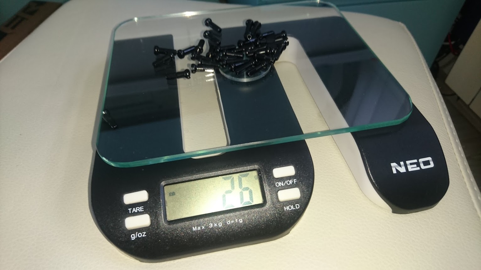

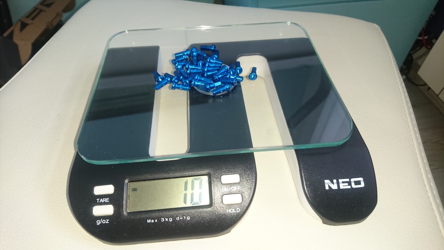

Мнениеот Alexi » Съб Фев 02, 2019 10:06 am
нипли ,72 бр

Мнениеот koopss » Съб Фев 02, 2019 9:37 pm
Alexi написа:нипли ,72 бр
Еее, още повече ме хвана яд :-)
Много леки
