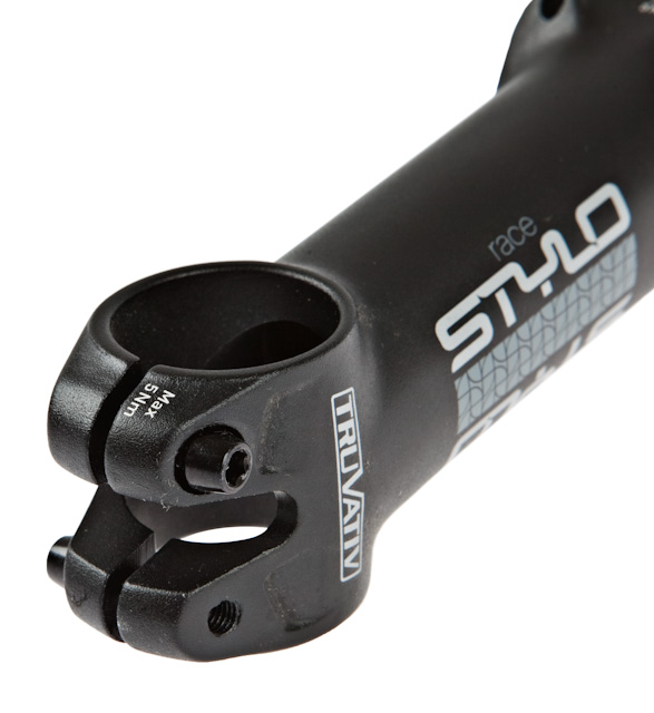

Аз първо мислех труватива 40 да вземам...ама май 60 по-добре ще е. Че съм височък :D

Под нормален имах предвид задната част на лапата да е около 40мм висока, защото има и по-високи.
Размерната верига на монтажа (чашки, чело, лапа) трябва да е милиметър / два по-голяма от височината на стержена след стягане на капачката. Ако разликата е 5/6мм и повече (при по-висока лапа) -не е добре, понеже края на стержена излиза от обхвата на горното болтче на лапата. Като сложиш чашките и вилката ще ги наместиш колкото може плътно и ще премериш колко стержен ти остава за лапа. При 180мм (както си споменал) има шанс нещата да се получат от раз.
