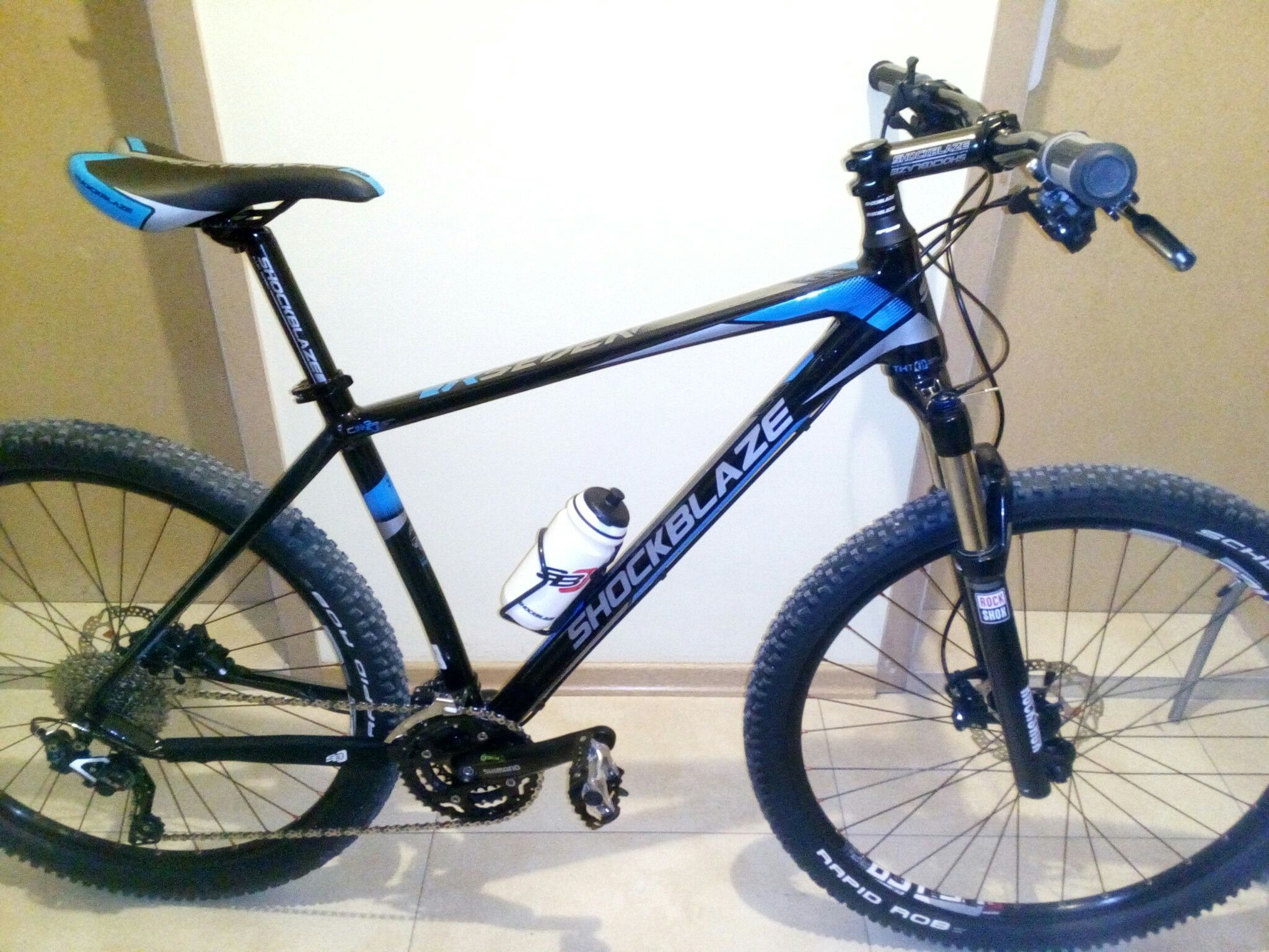

Взех велосипеда,но сега май ще имам повече въпроси.. :bigeyes: До сега съм карал само V-brake и не съм наясно с хидравликите. Като стисна лостчето на спирачката има малък ход при който не действа самата спирачка. При всички ли е така?
В магазина ми направи впечатление,че като завъртиш гумите и се вгледаш изглеждат все едно са малко криви, а продавача твърдеше,че "грайфера ме лъже" :D. В крайна сметка след като го купих го покарах и се оказа,че наистина има кривина и е доста досадно защото се усеща лека вибрация от това. Как да оправя този проблем? трябва да спадна гумата и да наместя вътрешната или нещо друго!?!
(454.69 KiB) 237 пъти
pancho_villa
Мнения: 56
Регистриран на: Нед Апр 16, 2017 3:03 pm
Re: Няколко въпроса от начинаещ.
Мнениеот pancho_villa » Пет Апр 28, 2017 7:59 pm
Такаа, след по-обстоен преглед вече съм сигурен,че проблемът е в каплите ,а не в гумите.Предната е особенно зле! Макскома много са се изложили. Ще мина през магазина за да решим проблема,но очаквам да ме отсвирят така,че къде в Пловдив могат да ми ги центроват?

Мнениеот stoicho85 » Съб Апр 29, 2017 8:52 am
Може спиците да не са наплетени добре или гумата да не е центрована.
За всеки случай пробвай да спаднеш гумата, мажеш с течен сапун или веро и е надуваш пак, за да си сигурен че не е от нея проблема.
Иначе има Вело М, бг байк на ул Македония, Коцето в Тракия.
Спирачката е нормално да има малко празен ход.

Мнениеот pancho_villa » Съб Апр 29, 2017 9:15 am
Мерси за инфото. Сигурен съм,че проблемът е в каплата. Слагам си пръста близо до каплата и ползвам за упора вилката за да не мърда. Има едно място на което при въртене ,каплата ми стържи пръста и гледайки гумата отгоре се вижда как "бие" на една страна леко. Просто каплата не е центрована добре при наплитането на спиците. Велосипеда е 1200лв и тези малки и досадни проблеми не би трябвало да ги има ама.. Добър майстор и стенд ще оправят проблема.

Мнениеот nkc20 » Съб Апр 29, 2017 9:33 pm
Това обяснение на продавача с грайфера на гумите ми звучи абсурдно... Както и ми изглежда абсурдно да ти продадат велосипед с фабрично криви капли (другият вариант е да са се изкривили при тестване на велосипеда в магазина). Моите капли се изкривиха от комбинация от малко по-агресивно каране, това, че не съм особено лек и факта, че каплите не са особено здрави. Но при мен е друго... Според мен трябва да настояваш да ти ги центроват безплатно.

Мнениеот radostinVn » Нед Апр 30, 2017 3:04 am
обезателно настояваи! всички български търговци на велосипеди си правят номерата....при мен го продадоха с дефектен курбел!...крив и ме лъгаха 2-3 седмици ,че трябвало да се покара и нз си ко ...накрая се ядосах и им го хвърлих ...писах един е-маил на кросс ...и човека от кросс на другия ден ми се обади сутринта и каза ,че ги е насмел! Супер доволен останах! прати ми част и всичко се оправи....а тея продавачите...са пробваха да ми кажат,че така щяло да си остане...всички лъжат! отиваи и си искаи!!!

Мнениеот pancho_villa » Нед Апр 30, 2017 8:04 am
Предполагам,че не са изкривени от тест защото гумите бяха абсолютно чисти и си личеше че не са карани. Даже го изкараха от склада и педали нямаше. Каплите са МНОГО леки и ми се струва,че при по агресивно каране винаги ще ми създават проблеми. Ще трябва да се науча сам да си ги центровам отвреме на време. Надявам се с Макском да се разберем за проблема в първия работен ден..

Мнениеот nkc20 » Нед Апр 30, 2017 8:26 am
Не, ще се наложи да ги смениш по някое време. Аз имам Драг Харди Про 2016 29" и каплите ми са много калпави. Леки са, но изобщо не са здрави и не са пригодени за човек дори с моите килограми - в момента съм 86-87кг. Явно българските производители пестят от някои компоненти, за да направят колелото с по-поносима цена.
Отиди да ти ги центроват, пробвай да покараш малко с тия капли, но ако прекалено често са криви, не си заслужава да оставаш с тях и ще трябва да си вземеш по-здрави.

Мнениеот pancho_villa » Пон Май 08, 2017 5:58 pm
Колеги,бях в Макском и ми качиха каплите на стенд. Центровката я направиха пред мен и всичко е тип-топ. Имаше и една много неприятна вибрация при въртене на педалите когато съм на голям отпред и най-малък отзад. Проблема изчезна с донастройка на задния дерайльор. Рамката ми е много удобна все едно за мен е правена :)
