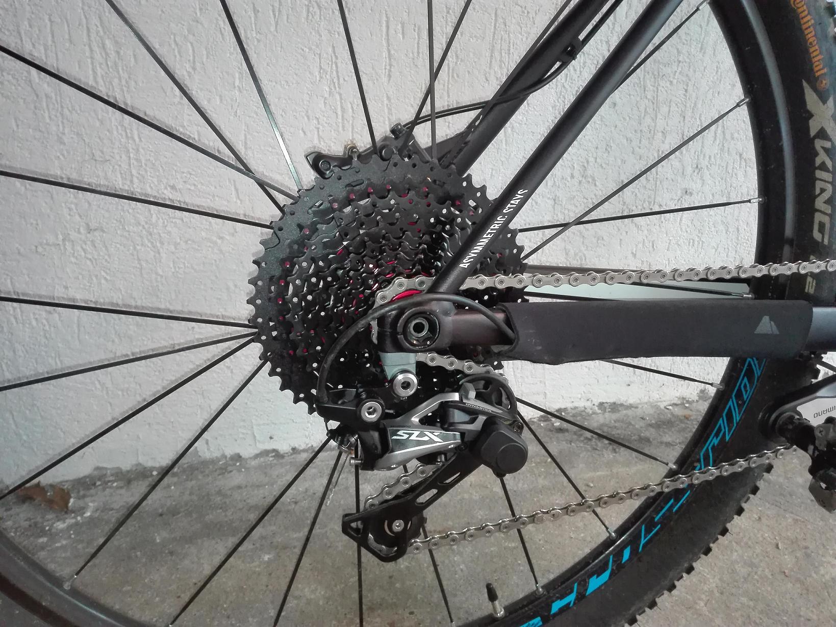

С каква верига си при тая кобинация, че е перфектно? Питам защото аз съм със Сънрейс 11-46, slx m7000 дерайльор и команда от същата серия, верига шимано, всичко чисто ново слагано и не можах да я настроя да работи мазно. Отпред съм с плоча xt м8000 30т. Или работи добре в единия край или в другия. Не ми откача добре от 46 зъбчатка на долната, или пък ако там я направя да работи като хората, няма да работи добре при малките зъбчатки... Сега смених командата с xt, че ми изпадна нова, но не би трябвало да е от това. Понастроил съм я да работи нормално и още не съм я карал, но все си мисля, че нещо не е ок. Играл съм си много с какво ли не, и все едно и също, b-tension-а също. Ухото ми е право, chainline-a е идеален и не мога да разбера защо така. Даже смених и фрийхъба (mavic ftsx), щото реших, че има луфт в него от износена втулка (тоя загубен фриъйхъб е с един лагер от външната страна и някаква неметална втулка откъм главината, която се износва), но се оказа, че и новият и той е с луфт макар и по-малък, за което още си гриза портфейла. :) Накрая единствената хипотеза ми остана или веригата, или някакви малки разлики в размера на сънрейс касетата, ама някак си не ми се вярва...

Веригата Шимано има посока, да не би да си я объркал (малко вероятно, но знае ли човек)? С КМС верига съм. На твое място бих пробвал с чисто ново (никога монтирано) ухо, защото тия системи са твърде твърде чуствителни.

Pr3d4t0R написа:Веригата Шимано има посока, да не би да си я объркал (малко вероятно, но знае ли човек)? С КМС верига съм. На твое място бих пробвал с чисто ново (никога монтирано) ухо, защото тия системи са твърде твърде чуствителни.
Да, не съм я объркал, правилно е. Ухото го гледах 30 мин и не беше криво, поне на око, но за всеки случай сложих ново, което така или иначе си имах. Абсолютно същия проблем. Колкото до жилата - ново беше, обаче и аз имах съмнения. После като слагах XT-то реших че ще си сложа цяла броня и разпробих стоповете. С ХТ жилото е същото т.е. и от там не е... Сякаш всичко съм пробвал. :) Скоро ще си наплета нови капли и ще видя окончателно дали може да е от лекия луфт във фрийхъба на мавика ама не ми се вярва някак си...

Дължината на веригата? Аз все на тоя принцип съм я оставял:

Все пак е възможно проблемът да е в ухото. Наблюдаването без инструмент не е никаъв фактор, а понякога дори и новото ухо не е решение. При някои рамки самия дропаут не е перфектно позициониран и има нужда ухото да се нагажда още на нов велосипед заводски. Факт е, че еднаква неточност може да не повлияе 9 или 10 скоростна система, но на 11 да е проблем. Ако инструмента за подравняване на ухото дава повече от 4-5мм разлика в противоположни положения, това е достатъчно за да развали значително работата на 11-скростен обтегач. Трябва инструмент.
Другото е дали си прокарал и захванал жилото правилно в дерайльора и дали не си сглобил с 10-скоростен вместо 11 (RD-M7000-10). Колкото до цялата броня, имай предвид че колкото повече броня има по пътя, толкова по мека ще стане работата на командата (тоест ще се влошава), защото все пак бронята е по-мека от рамката. Разликата е малка, но важи същото което споменах и при ухото - колкото по-фин монтаж, толкова повече се влияе.

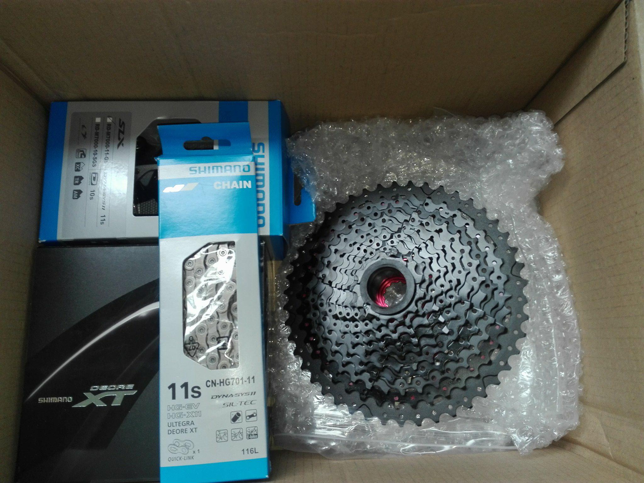

Тя моята чуденка приключи. Тази сутрин си взех чарковете от куриера. М7000 дерайльор , Xt M8000 команда , Deore XT верига и Sunrace 11-46 касета. Довечера ще се сглабя и дано всичко е ок. Каплите са Mavic Crossride ...дано няма проблеми с тази касета , че за нов хъб не ми се гърмят пари.

Мнениеот damon » Сря Авг 01, 2018 11:08 am
marsa написа:Все пак е възможно проблемът да е в ухото. Наблюдаването без инструмент не е никаъв фактор, а понякога дори и новото ухо не е решение. При някои рамки самия дропаут не е перфектно позициониран и има нужда ухото да се нагажда още на нов велосипед заводски. Факт е, че еднаква неточност може да не повлияе 9 или 10 скоростна система, но на 11 да е проблем. Ако инструмента за подравняване на ухото дава повече от 4-5мм разлика в противоположни положения, това е достатъчно за да развали значително работата на 11-скростен обтегач. Трябва инструмент.

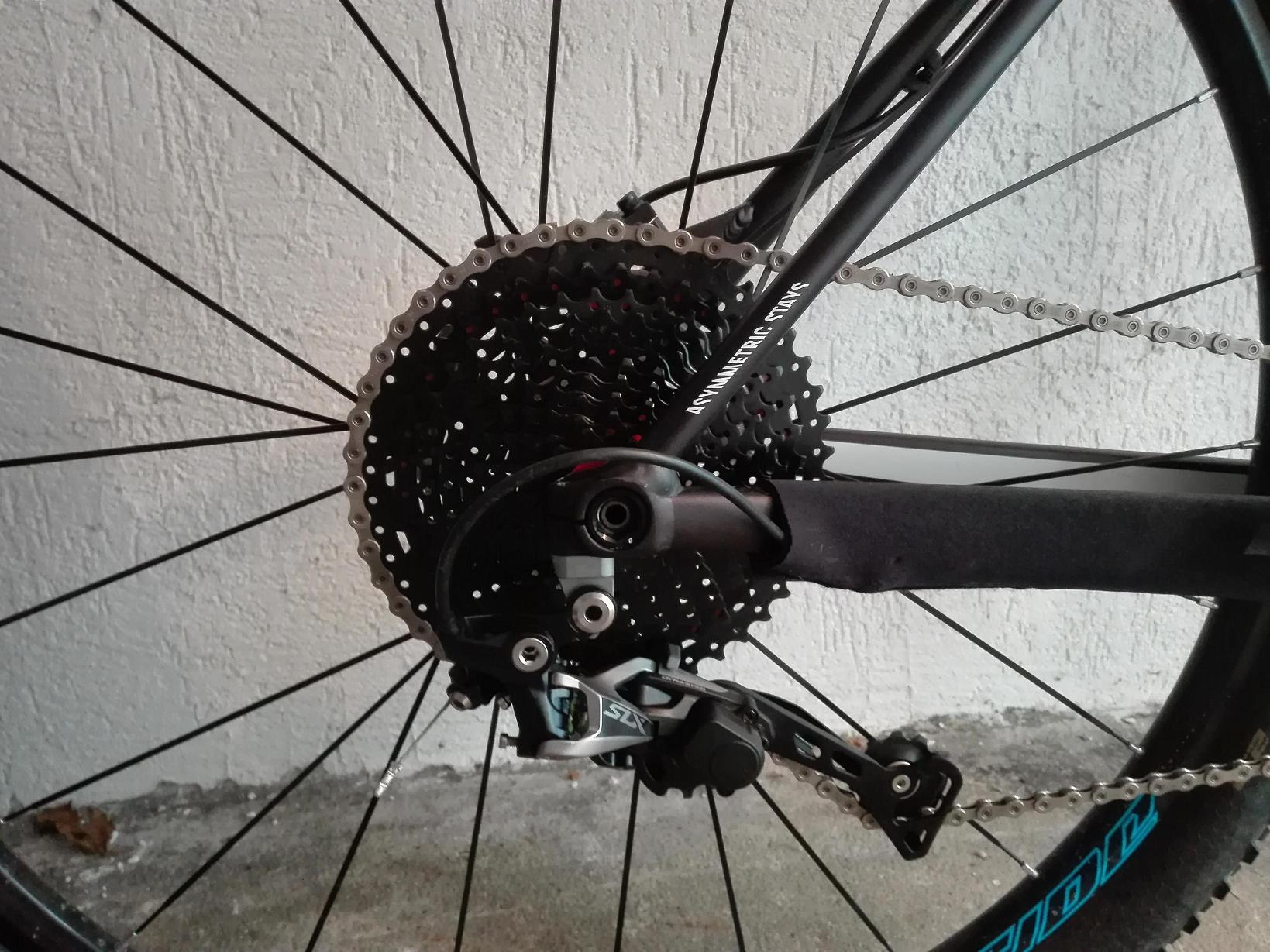

Нямам инструмент, мислех да си правя някакъв, но не ми остава време за това. :( Вярно е че 11 сроростната система е финна работа, при 10 скорости не съм имал проблеми. Жилото е правилно хванато 100%, дерайльорът е нов за 11 скорости. Цялата броня може да оказва влияние, но ми се вярва, че е незначителна. Проблемът, който виждам е следния: ако се направят да работят добре и точно при малките забчатки, да речем до 5-6 забчатка всичко е точно - след това се забелязва едно отместване наляво като се гледа отзад - т.е. към каплата. И при 11-та голяма зъбчатка вече е видимо навътре, нагоре включва но не може да откачи за надолу. Ако се отхлаби от буренцето за да работи там (при големите) всичко е добре, но при малките почва да има проблем. В тоя случай не е проблем смачкването на жилото понеже е в противоположна посока отместването дори. Сякаш или има някаква неточност в касетата (малка, но все пак оказваща влияние) или командата не мести точно. При две различни команди е едно и също, значи не е от там. Вариант остава и да е малка кривина в позицията на дерайльора както казваш, но това без инструмент няма да го хвана. Отделно, че и да се гонят тия 4-5мм отместване при каплата, ще трябва и да си центровам точно колелото.
Ето две снимки при двете крайни положения. Веригата съм я оразмерявал по стандартния начин - на големите зъбчатки плюс 2 звена. Играл съм си b-tension-а, същото е, с изслючен clutch е същото.

Мнениеот Yash » Сря Авг 01, 2018 12:08 pm
Според мен веригата идва малко къса.
Yash
Мнения: 798
Re: 1x10 или 1x11 ?
Мнениеот Lucky Loser » Сря Авг 01, 2018 4:03 pm
Дерайльорь още малко и хоризонтален ще дойде.

Мнениеот Pr3d4t0R » Сря Авг 01, 2018 6:48 pm
При мен горната ролка на дерейльора е значително по-близо до 46цата, само на няколко мм от касетата. Измери ли веригата?
Мнения: 4118
Re: 1x10 или 1x11 ?
Мнениеот Alexi » Сря Авг 01, 2018 8:11 pm
къса ти е веригата ,и дерайльора е далече от касетата

Мнениеот тодор1 » Сря Авг 01, 2018 9:05 pm
Здравейте на всички.Гледам слушам и умирам от смях.Не искам да си мислите че спамя и ако обидя някой да ме иЗвини предварително.
За марките на монтажи.Срам и Шимано са съвместими на 100%.Кампа и Шимано са съвмистими на всичко освен на венците.Сън рейс са копират Шимано ,Мике са подраЗделение на кампа.
За веригата и не само че е къса,но иЗглежда че е е имал 13 стари вериги и е решил да направи една нова.
Как се пасва верига?
Слага се на най малкия венец отпред и най малкия отЗад и долнаната хори3онтала на веригата трябва да е на 20мм от водещата ролка.

Мнениеот damon » Сря Авг 01, 2018 9:34 pm
Дерайльорът е на 8-9мм от зъбчатката както е по документацията на Шимано. Сега когато съм правил снимката, понеже си играх с b-tension винта е възможно да е бил отдалечен малко, но мисля, че не е. При 46Т се отдалечава повече отколкото при по-малките.
Веригата е мерена и скъсена така:

Мнениеот I.nfraR.ed » Сря Авг 01, 2018 9:50 pm
Не е много по-различно от моя, само че наистина веригата ми се струва доста опъната (с 2 звена по-къса от нужното), но пък аз съм с мекица.
XT M8000 команда, дерайльор, XT 11-42 касета и KMC EL верига. Отпред съм с 30 овал и освен, че след 2 години clutch механизмът вече е за смяна не съм имал никакви други проблеми.
При мен е "set and forget", както се казва. Почиствам редовно, но нищо повече. Превключва както на прясно почистени компоненти, така и в кал и измита смазка.
Настроил ли си правилно отместването в двете крайни положения (на "несвързан" дерайльор), т.е. ограничителните винтове?

Мнениеот тодор1 » Сря Авг 01, 2018 10:16 pm
damon написа:Дерайльорът е на 8-9мм от зъбчатката както е по документацията на Шимано. Сега когато съм правил снимката, понеже си играх с b-tension винта е възможно да е бил отдалечен малко, но мисля, че не е. При 46Т се отдалечава повече отколкото при по-малките.
Не гледай на колко е Дерайльорът гледай долния хори3онтал на верига до горното колелце-водач
