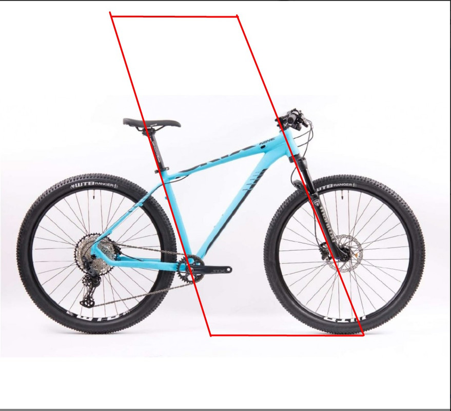

Понеже лаиците не разбираме от геометрия, може ли да кажеш в какво точно се изразява този странен ъгъл - как се отразява на стойката, въртенето, стила на каране или за каквото там е важен? Благодаря предварително!

Седалковия ъгъл обявен в линка на 4-тата снимка пише 69.1 градуса - обикновено е 72.5-73.5 градуса за твърдак и 1-2 градуса повече за мекица. Има негативни ефекти като си изнесен назад заради ъгъла - полесно ще отлепяш предната гума при катерене по черно и пропорцията на теглото разпределено между предна и задна гума ще мине повече към задната гума. Има и други ефекти и проблеми - тенденциите са към увеличаване на този ъгъл.

едит: мисля ,че е грешка :
https://i.postimg.cc/Hk9ggx37/Screenshot-6.jpg

Ъъъ кое е грешка, може ли да разтълкуваш снимката? Посленият ми байк (шокблейз) вдигаше предна гума на нагорнища, но май защото стойката ми беше прекалено изпъната напред. Преди това имах Крос с много удобна рамка, където съм по-изправен. Мерих cross extreme pro ми е много удобен. М размер съм, 17инча. Орикс рамките знам, че са хулени, но аз виждам само как смотано са оголили жилото пред задната гума, друго не разбирам.

Седалковия ъгъл не е 69.1 градуса ами по-голям - би трябвало да е в нормите. Ако те дразни жилото и рамката харесай някоя друга марка и модел ... Не защитавам Орикс - монтажа му е по-хубав от на Cube . Аз лично бих ти препоръчал някой Скот да си вземеш ,примерно този:
