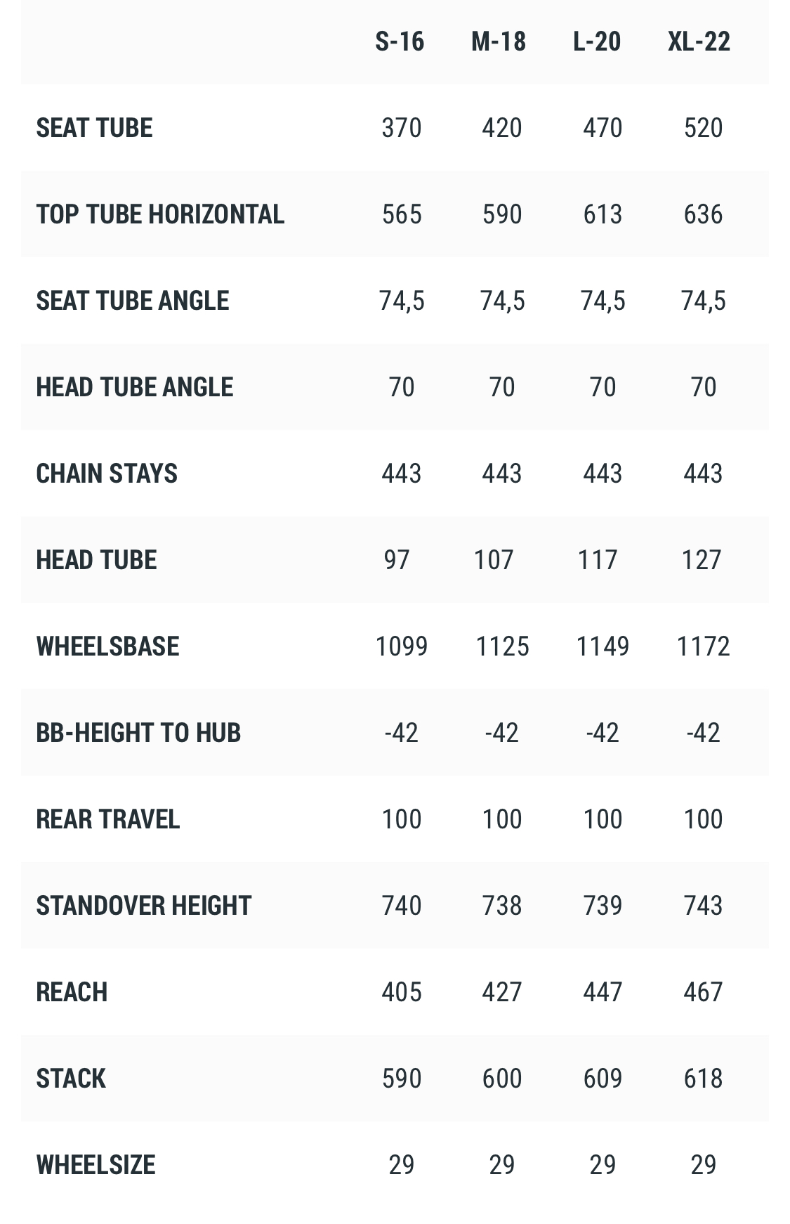

Мнениеот Коце » Вто Яну 19, 2021 8:39 pm
През призмата на прикаченият файл, коя рамка е по-подходяща за мен. Според калкулатора съм между L и XL.
Мисля си за XL-a, обаче ...?

Мнениеот Alexi » Вто Яну 19, 2021 8:56 pm
за подобна къса рамка ХЛ .. това е Кюб или Радон нали ?

Мнениеот Коце » Вто Яну 19, 2021 9:12 pm
Да. Рамката е на cube ams.
Май натам се насочих.

Мнениеот Bi11y » Вто Яну 19, 2021 9:58 pm
Коце написа:Да. Рамката е на cube ams.
70 градуса челен ъгъл - това е отречено от другите производители... 443 чейнстей ...

Мнениеот Harka » Вто Яну 19, 2021 10:44 pm
Мда, геометрията на този Cube е дооста олдскуул.

Мнениеот CrossGRX82 » Сря Яну 20, 2021 10:59 am
А какъв трябва да е челният ъгъл?

Мнениеот Bi11y » Сря Яну 20, 2021 12:06 pm
Класическия челен ъгъл за твърдак със 100 мм ход е 69.5 градуса. Малко го намалиха след като започнаха да ползват вилки с офсет 42/44 мм. Мекиците са с по-малък ъгъл 0.5-1.0 градуса при ХС със 100 мм ход.
На хартия е различен и по-голям от стандарното , но може да е добре настроена рамката. Може да са решили да са различни от останалите , може да не са се поддали на модните тенденции ... :)
От 2 години насам имат подобрение като цяло CUBЕ - може да са решили да се позиционират като марка по-нагоре спрямо до момента.
Те всъщност CUBE ползват една и съща рамка за ХС с вилки 100 и 120 мм - 20мм по-дълга вилка дава 1 градус намаляне на челния ъгъл.

Мнениеот Alexi » Сря Яну 20, 2021 12:21 pm
според мен не си заслужава да се закупи ХС велосипед с подобна геометрия .. 120ките на Кюб са с много по хубава геометрия ,що не погледнеш и тях ?
