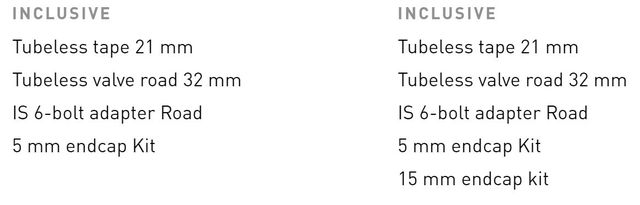

И 2-те описания са вярни - версията в БД идват с всички възможни преходници , 15ос,QR9 за отпред и отзад, базово идват с 12 оси, преходници за 6 болта, 2 тубелес вентила (преходниците и вентилите самостоятелно струват сигурно 130Е). При шосе е изключително важна аеродинамиката - 32 дълбочина помага въпреки теглото. При шосе нямаш такива кратки и бързи развъратния както при МТБ и за това теглото не е най-важния критерий - каплата е маховик ,в който вкарваш енерегия и тя се съхранява.Губиш когато се налага да развъртиш и да удариш спирачка -вложената енергия отива в триене. Базовите ДТ суис аеро карбон капли са 35мм дълбоки - тези са максимално близко.

Мнениеот Harka » Съб Дек 12, 2020 10:19 pm
Bi11y написа:И 2-те описания са вярни - версията в БД идват с всички възможни преходници , 15ос,QR9 за отпред и отзад, базово идват с 12 оси, преходници за 6 болта, 2 тубелес вентила (преходниците и вентилите самостоятелно струват сигурно 130Е).
Но защо тогава в сайта на DT пише, че идват с всички преходници :dontknow:
