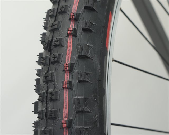

След доста четене и гледане на ревюта стигнах до заключението, че най-добрите гуми, които попадат в моето полезрение и нужди са:
- Vitorria Mezcal - https://www.vittoria.com/ww/en/tyres/mtb-xc/mezcal (евентуално за предна гума)
- Комбото на Schwalbe Ray/Ralph
Schwalbe Racing Ralph Evo Super Ground 29x2.25" Addix Speed E-50 Folding Tyre (като задна) - https://www.bike-discount.de/en/schwalb ... lding-tyre
Schwalbe Racing Ray Evo Super Ground 29x2.25" Addix SpeedGrip TLE Folding Tyre (като предна) - https://www.bike-discount.de/en/schwalb ... lding-tyre
- Continental Race King Protection 2.2 - https://www.continental-tires.com/bicyc ... protection
Та това което си мисля е
Предна: - Vitorria Mezcal - https://www.vittoria.com/ww/en/tyres/mtb-xc/mezcal
Задна: Schwalbe Racing Ralph Evo Super Ground 29x2.25" Addix Speed E-50 Folding Tyre - https://www.bike-discount.de/en/schwalb ... lding-tyre
Бонуса е че са достатъчно бързи (rolling resistance) в същото време са доста издържливи. Не са прекалено агресивни като грайфер.
Ще се радвам някой да сподели от опит който ги е карал.

От известно време съм с Ray/Ralph 27,5x2,25 на trail велосипед. Пътеките които карам са смесени, имат от всичко (асфалт, черен път, отъпкани горски пътеки, корени, камъни) по много най-вече камъни. Сега както е кално и мокро нямам грижи, държат се стабилно. Случва се да приплъзнат по някой камънак, но едва ли има гума, която да е стабилна по мокри търкалящи се камънаци.
Без проблем ги направих и тюблес и с ръчната помпа до 1,7-2 атмосфери.
По асфалта не се чуват, търкалят се идеално (до 50 км. стигам без грижи).
И аз като вас мислех да взема комбото на Vittoria, но се спрях на Рей/Ралф. Може би лятото когато вече е сухо ще помисля да го сменя.

Ако слагаш задна Швалбе, защо да е предната Витория? Racing Ray е добре измислена предна гума - централната редица бутони е наредена да върти супер леко и безшумно, а крайните бутони са достатъчно хапливи в завой. Сместа ми стои малко мека, възможно е да заминават по-бързо от някои конкуренти.
Аз съм с Ралф/Рей 2.25 на шини 23 мм.

И аз съм с въпросната комбинация. След около 2500км асфалт и пътеки Ralph-ът определено има следи от износване. Някои бутони са пред скъсване, но съм доволен от представянето до сега.

Предходния модел Racing Ralph няма проблеми с късане на бутони - малко по-зле е в гората , но на асфалт е по-добре.

Някой търкалял ли е Ray като задна? Трябва да го разкарам този Ralph вече и се зачудих да си взема по-широка за отпред, а Ray да мине отзад понеже няма кой знае какви следи от износване.

Аз сложих Vittoria Mezcal, но субективната ми оценка е, че при мокро време има доста отчетлива разлика с Ralph в негативна посока.

Ралф-а я довърших при днешното каране, срязах я на камък. Сложих дебел фитил, но не мисля, че вече е безопасно и сигурно да карам с нея.
Има ли вариант на същата гума, но с по-добра защита? Явно не е особено подходяща за каране по камъни. Беше на около 1,7-1,8 бара напомпана. Дори леко я изпуснах като започнах да се спускам.

основно правило е че прекалено меки гуми лесно се режат .. 1.7 е относително ниско налягане за задна ,отделно модела не е особено здрав както си установила .. бих препоръчал според стила на каране да вземеш нещо по здраво ,примерно максис дисектор/рекон

Ралф-а издържа близо 9 месеца, около 2000 км. Ако не я бях срязала щеше да ме изкара още някой друг месец.

Това ще е гумата. https://conti-tyres.co.uk/mtb/cross-king ProTection, не shieldwall.
Но понеже предната е 27,5*2,25, задната 27,7*2,2 ли да е или 27,5*2,3?

В крайна сметка купих Continental Cross King Protection 2,3
Карам вече напомпани на 2,8 и 2,6 бара. Килограмите ми са 56-57.
Имам около 150 км и за сега съм доволна. Много по-стабилна се усещам при спускане по камъните. Но това го отдавам на няколко неща, не само на гумите. На шока му направиха тунинг, разни други неща, смених и обувките, поиграх и с рибаунда. Всичко това доведе до огромна разлика в поведението на байка по пътеките. :bowdown:
