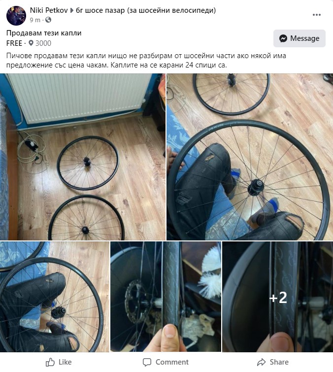

Мнениеот Gworan » Чет Дек 17, 2020 4:39 pm
Нямам представа, на каква цена ще се съгласи човека, но ги видял случайно тези, и по спецификация са 1625 грама сета, 21мм вътрешна ширина, тюблес, за диск, според вас добри ли са?

2070 грама е тоя сет ( не е като тоя от линка ти ) .. пича много добре знае какво продава според мен ,но тоя метод да се правиш на луд е практика из подобни групи ,лов на шарани
Мнения: 6659

Отговарям си сама: тесни са. Чисто шосейни са. Не стават. :boggled:
