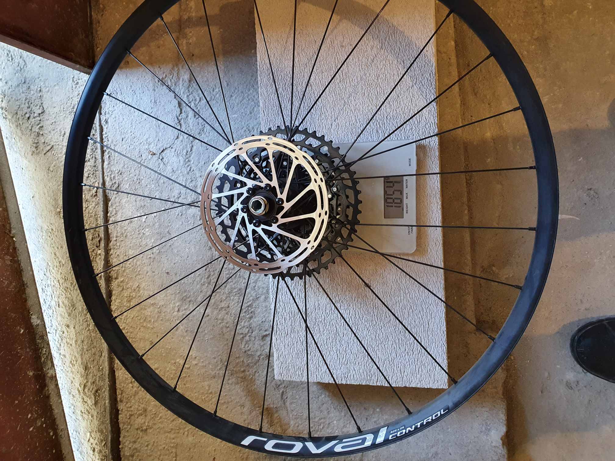

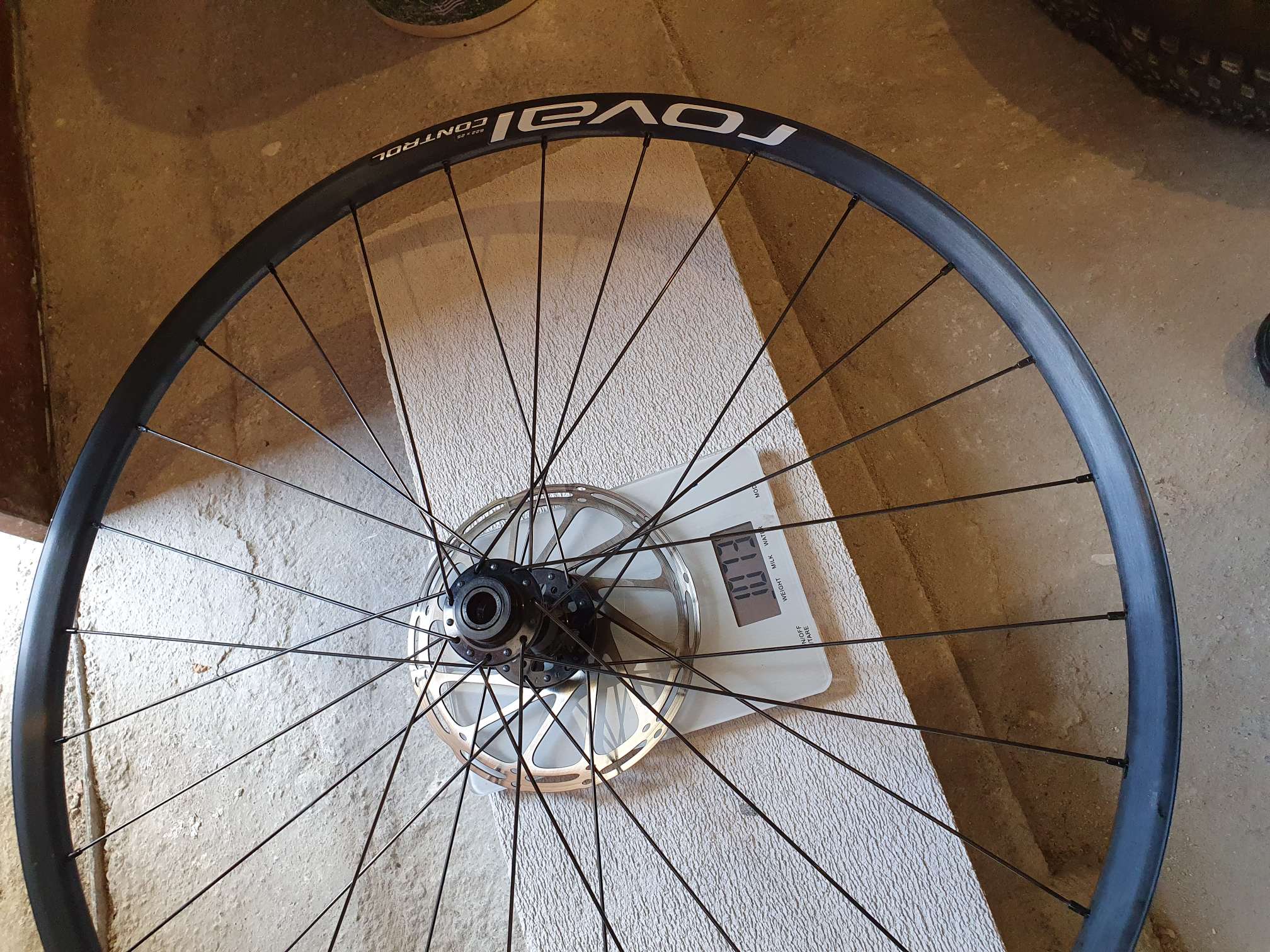

Да ви се оплача!След много изгледани клипове на ревюта на specialized epic comp,където възхваляват "леките капли,комбинирани с бързи гуми" взех,че се хванах на въдицата :banghead:
Нещата обаче не стоят така!!!Вчера измерих сета преди да направя гумите безкамерни и излезе,че:
Предна капла-1073гр.+диска или,около 900гр чисто тегло
Задна капла-1854гр.+диск+касета sram NX или,около 1854-(650+150)=1050
Сета=900+1050=1950гр.
Баси мамата кое му е лекото!

Мнениеот Alexi » Сря Мар 18, 2020 10:42 am
явно от Спешълайз мамят нещо ,щото тоя сет го дават 1650 грама ( което вече е прилично леко ) .. главините ДТ суис ли са ,я качи малко снимки

Мнениеот kawasuna » Сря Мар 18, 2020 11:38 am
https://www.bikecenter.bg/velosipedi/pl ... ic-comp-bl
Дайте някоя програма за компресиране на снимки,че нещо не става работата

Мнениеот kawasuna » Сря Мар 18, 2020 11:47 am
(337.73 KiB) 618 пъти

Re: Леки и не само ХС капли
Мнениеот kawasuna » Сря Мар 18, 2020 11:48 am
(438.66 KiB) 648 пъти

Мнениеот compira » Сря Мар 18, 2020 1:11 pm
Ами доста си е това тегло за такъв тип колело. Аз съм с 26-ци, 32 дупки, шина 25мм и с диск 203мм теглото на предната капла е 810гр преди да се сложи бандажа за безкамерна на шината! Вярно 29-ка е твоята, но разликата от 250гр си е сериозна. Дори като приспаднем 50 грама за размера на колелата си остава едни 200гр които по две са 400гр за целия сет. И може да добавим и още 50-100 грама понеже си с по-малки дискове като гледам и то си стана половин кило.

Мнениеот Alexi » Сря Мар 18, 2020 2:06 pm
разликата в размера на колелата не е 50 грама доста повече е - имай предвид ,че и спиците са по дълги с немалко а и много зависи каква точно шина ще се ползва щото има 25мм 400 грама има и 600 .. сета си е тежичък безспорно вероятно е някаква оем сглобка за Спешъл с по евтини и тежки шини ( ако главините са дтсуис което не става ясно от тия снимки ) .. аз за това сам си сглобявам байковете и си подбирам частите така получаваш точно това за което си платил ( моя сет на мекицата примерно се състои от 2 различни капли но е 1750 грама на 30мм като е и доста здрав ) .. може много лесно да се установи колко приблизително тежи шината ако се знае модела на главината а спиците на око ( бройка ,дали са двойнотеглени ( на 1.5 около 5 грама ,на 1.8 около 6 грама с нипела ) или не са ( 7-8 грама ) :beer: твоята предна капла примерно така "на око" шината е около 550-600 грама което за ХС велосипед е утрепия и излишно тежко ,спокойно може да се ползва шина около 450 грама на 25мм ( но тя е доста по скъпа де ) :beer:
