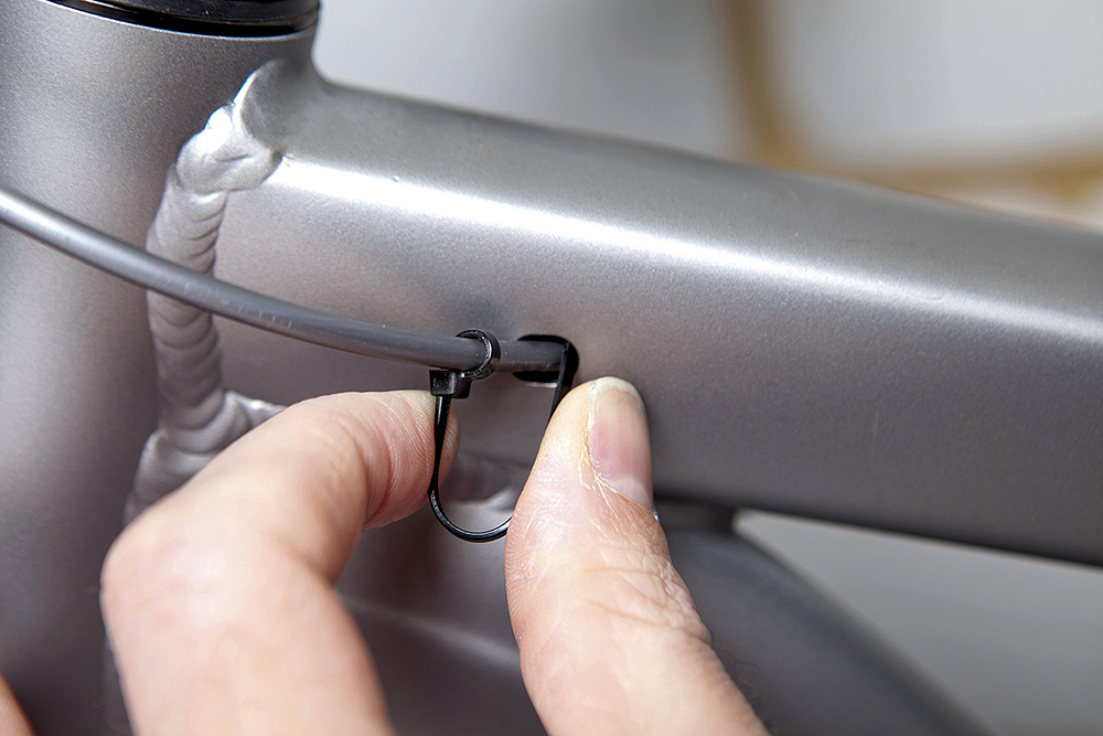

Мнениеот valsbak » Сря Юни 16, 2021 10:44 am
Предполагам, че тези които си видял са за закрепване на маркуча към рамката. Тези които имам предвид се затягат по линията на маркуча на спирачката, която влиза в рамката, не се отрязват краищата им и служат за уплътняване от вътрешната страна на рамката. Така се преодолява донякъде тракането. Други ползват изолационни тръбички от пяна, но за мен те се поставят по-трудно.

Мнениеот valsbak » Чет Юни 17, 2021 10:32 am
Приложената в предния ми пост снимка е от интернет за илюстрация поставянето на кабелните връзки (миши опашки), не е на Орикс :). Така поставените кабелни връзки се вкарват в рамката и стоят вътре. Извинявам се за пространното обяснение, но не зная дали е станало ясно, какво имам предвид.

Мнениеот Alexi » Чет Юни 17, 2021 1:14 pm
и после нямат вадене от там ,не се прави така на тия отвори има едни пластмасови капачета с отвор за маркуча,така че той стои стегнат а не се подмята вътре в рамката

Мнениеот valsbak » Чет Юни 17, 2021 3:29 pm
По този начин монтират кабелите на DI2 на Шимано, за да не тракат в рамката. Същата техника се прилага и за маркуча на спирачката. На Орикса отворите са достатъчно големи, за да пъхнеш маркуча с кабелната връзка, освен ако не вържеш някакви голям размер :nono: . При монтирана спирачка няма как да се сложат пластмасови капачета, освен ако не ги срежеш, но тогава не е сигурно, че ще държат
