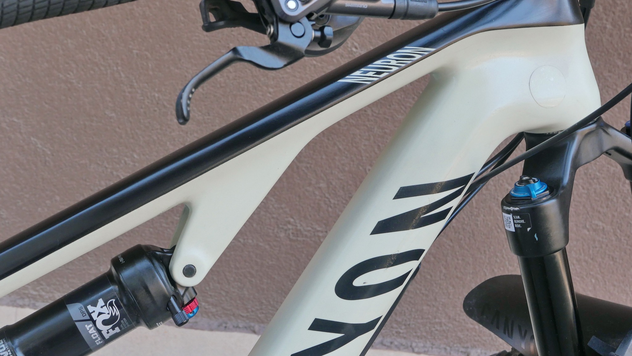

Нещо, което ме възпира от Каньона е едно одраскване на долната тръба, вижда се на втората снимка (https://www.facebook.com/photo?fbid=336 ... 0619308655). Четох за невидимите микро пукнатини при карбона и съм малко скептичен. Едва ли му има нещо, чисто структурно, но все пак колелото е карано и е преживяло някакъв удар.

Мнениеот Boyan1984 » Чет Яну 11, 2024 1:11 pm
(417.33 KiB) 1194 пъти
Хаха, ти да видиш :lol: По телефона ми се стори свестен човека, явно си имал неприятно преживяване. Квото такова - решено и купувам Ghost-a.

Мнениеот Alexi » Чет Яну 11, 2024 1:15 pm
това е деруга от падане ,виж и вилката има зажулено на короната .. не изглежда притеснително но все пак е забележка
Мнения: 6661
Re: Гравел сърбежи
Мнениеот Boyan1984 » Чет Яну 11, 2024 1:18 pm
И то на вилката е доста издълбанко. От някакво падане е, явно не мн жестоко, но все пак...

Мнениеот _SoRa_ » Чет Яну 11, 2024 9:39 pm
Карбоновият canyon не бих го купила. Много често се появяват пукнатини при средното движение. Има хора, които са сменяли рамката вече 2-3 пъти. Карбон само и единствено чисто нов, с гаранция.
