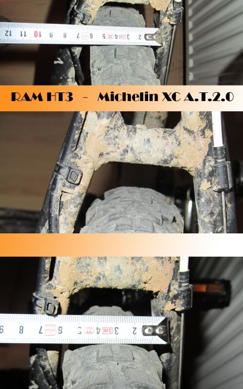

Колеги,
В рамките на тази тема намерих няколко поста, касаещи размера на задната гума, която може да побере RAM HT3. Тъй като информацията, която се изнася в тези постове е противоречива, моля, да дадете мнение рамката побира ли гума в диапазона 2.20-2.35, съответно да посочите какъв е модела на гумата.
Инфото ми е необходимо, тъй като мисля да сменя задната гума (2.10) с по-широка.
Благодаря предварително!!

Мнениеот 5roff » Нед Дек 04, 2011 10:27 am
2.2 - да, но 2.35 трудно. Нещата при тези размери и съответно тази рамка, зависят от балона на избраната гума. Пример- гима CST Critter 2.1 доста по-малък балон от Michelin XC 2.0.
Защо ти е задна гума 2.35 на тази рамка? :erm:

Мнениеот debono » Нед Дек 04, 2011 1:34 pm
5roff написа:2.2 - да, но 2.35 трудно. Нещата при тези размери и съответно тази рамка, зависят от балона на избраната гума. Пример- гима CST Critter 2.1 доста по-малък балон от Michelin XC 2.0.
Горната граница (2.35) я посочих като примерна.
С оглед казаното от теб, ще се ориентирам към гума 2.20 или 2.25. Сменям гумата, защото търся повече стабилност, тъй като карам малко по агресивно крос кънтри и искам повече сигурност в някои участъци от маршрутите.
Може ли да препоръчаш читава гума на приемлива цена, която да е в този диапазон 2.20-2.25.

Мнениеот gesh0898 » Нед Дек 04, 2011 2:16 pm
Събира 2.35 :beer: моята е minion dh

Мнениеот 5roff » Нед Дек 04, 2011 4:55 pm
Geax Gato, разглеждахме я скоро в друга тема и изобщо марката. Има и други марки и модели в този ценови сегмент, поразгледай.
Имай предвид, че с такава дебелина на задната гума, може да ти дойде тегавко за въртене нагоре. Стабилността идва в по- голяма степен от предноата гума. :agree:

Мнениеот fall_out » Нед Дек 04, 2011 5:35 pm
Абе при твърдите рамки не съм много съгласен, с по-малка задна гума по-лесно можеш да я прещипеш, за това трябва да я караш с по-високо налягане от което следва повече подскачане на задницата и по-ниска скорост през препятствия. Не умаломажавам предната, то е ясно, че за добро сцепление при спиране и в завой предната е по-важна. при мен се бе получило така, че карах два Хай ролера предния - 2.25, а задния 2.1 Сега отзад е Адвантидж 2.35. Въпрос на вкус и предпочитания, явно просто има един минимум за задната под които трябва да се кара като баба, каквато и предна да имаш.

Мнениеот debono » Нед Дек 04, 2011 7:55 pm
Колеги,
От всичко казано по-горе, да разбирам ли, че RAM HT3 е съвместим с 2.35 като размер за задна гума!?!?!

Мнениеот gesh0898 » Нед Дек 04, 2011 8:28 pm
Да, аз карам Minion DHF 2.35 отзад.Че и остава място...въпреки че задържа повечко кал.

Мнениеот edinmilion » Нед Дек 04, 2011 9:01 pm
Нямам шублер в момента, но с линия разстоянието между стойките за седалката е ~65 мм, в участъка къде минава гумата.
В момента съм с racing ralph 2.25 на Швалбе - размера е ~54 мм (дебелина в най широката част на грайфера);
Иначе казано, с тази гума остават по 5 мм от двете страни. И това според мен е предела.
Пробвал съм с гума 2,1 на Тиога, която по скоро беше 2,3 - грайфера минаваше на 2 мм от рамката и при няколко карания в кал, я изподрах яко. До колкото знам, това не е безобидно и е възможно да се сцепи точно там...но при мен за около 2 години не е дало признаци.

Мнениеот botroid » Пет Дек 09, 2011 11:52 pm
HT3 спокойно побира отзад 2.35 гуми с ширина 52 мм.
Гуми които не влизат или ако правят, жулят в рамката, например са:
Tioga Factory DH 2.35
Maxxis Advantage 2.40
WTB Werewolf 2.5
Schwalbe Space 2.35
Някои гуми които влизат:
Maxxis High Roller 2.35, Minion 2.35, WTB Werewolf 2.3, Tioga Factory DH 2.1, WTB Stout 2.3, CST Caballero 2.4 и др.
Стандарта за размера на гумите при различнте производители варира в големи граници.
edinmilion написа:грайфера минаваше на 2 мм от рамката и при няколко карания в кал, я изподрах яко. До колкото знам, това не е безобидно и е възможно да се сцепи точно там...
От дране, причинено от кал, няма какво да и стане на рамката. Надира се боята и алуминия, нормално е. Сцепване може да стане, само ако сложиш някаква голяма гума, която жули постоянно в рамката и я издълбава навътре.

Мнениеот 5roff » Съб Дек 10, 2011 4:56 pm
botroid написа:От дране, причинено от кал, няма какво да и стане на рамката. Надира се боята и алуминия, нормално е. Сцепване може да стане, само ако сложиш някаква голяма гума, която жули постоянно в рамката и я издълбава навътре.
От части съм съгласен с теб, но системното надиране, на едно и също място, определено не е препоръчително*. Такова системно надиране може да се получи от гуми, които влизат "на магия". Изтъняването на елемент, точно от задния триъгълник, не е редно.*

Мнениеот VGC » Чет Дек 22, 2011 8:51 am
Това колко широка гума влиза, зависи от голяма степен и от шината. Някои шини са по-широки от други, което не предразполага рамката да събере по-широка гума, тъй като балона става по-широк. Най-доброто решение е ако позволяват в някой магазин да пробваш на място гумата която искаш. :beer:
