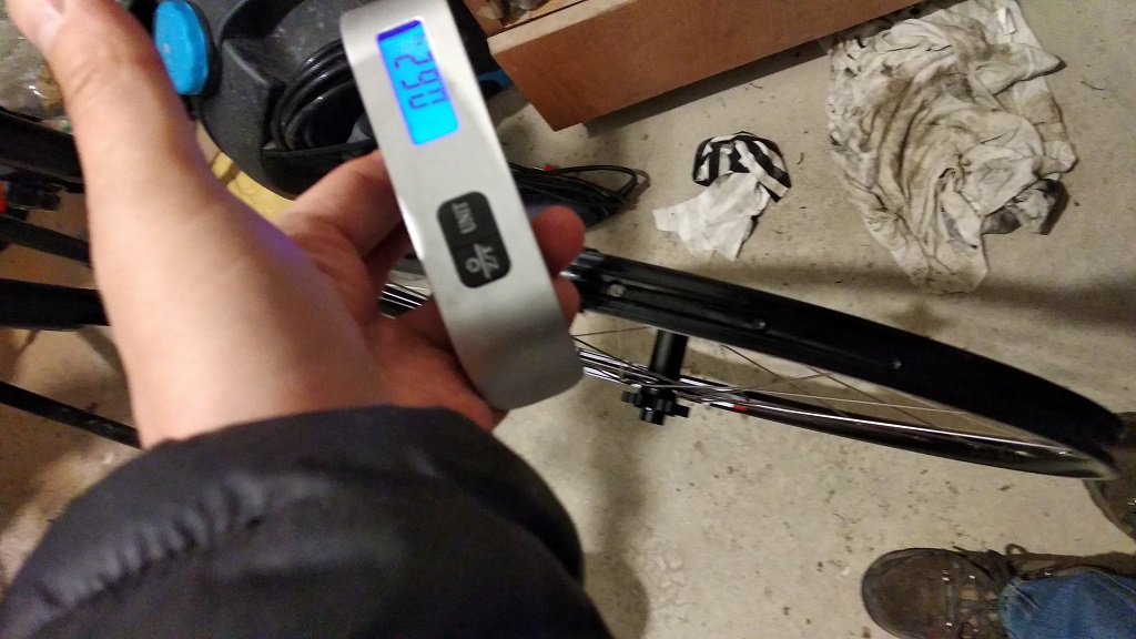

Мнениеот Alexi » Вто Мар 24, 2020 5:04 pm
ето я на капличката .. реших да ползвам месингови нипли вместо алуминиеви което вдигна теглото малко над 600 грама но мисля е прилично пак

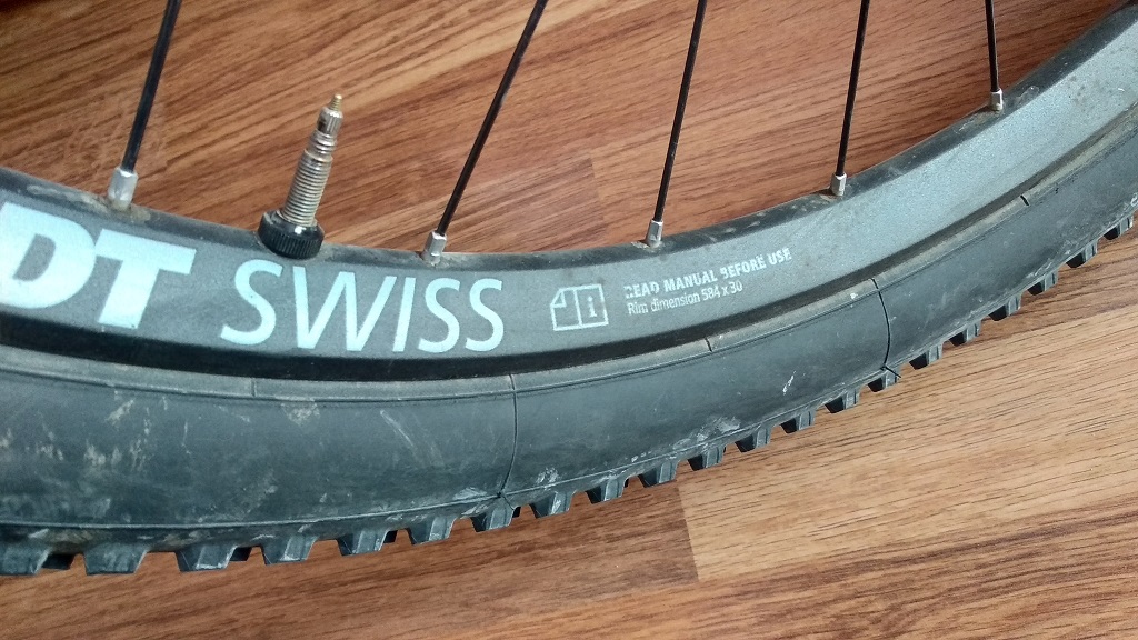

Мнениеот Alexi » Пон Апр 20, 2020 10:14 am
не ,много е добре .. трябва да ти снимам гума 2.1 на 30мм шина - стои брутално и е 56мм реални

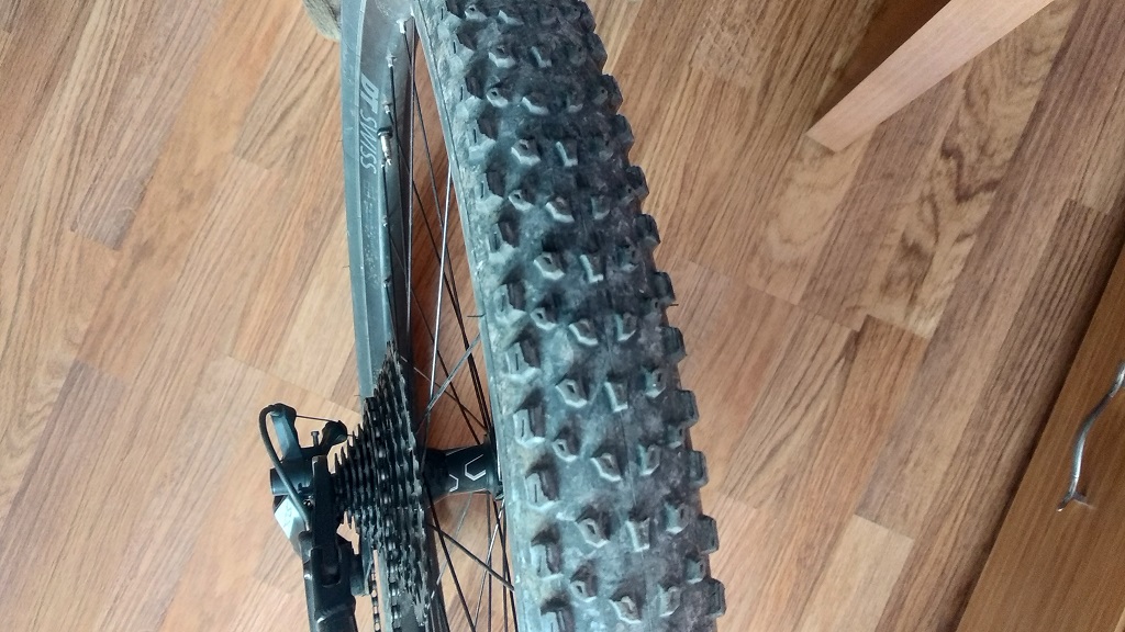

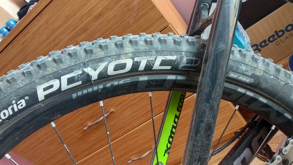

Мнениеот Alexi » Пон Апр 20, 2020 10:44 am
Заповядай . 540 грамова гума 2.1 което компенсира до някъде сравнително тежката шина ,докато изпадне по лека капла ,макар че и тая не е чак толкова тежка ( това е велосипеда на дъщерята )
