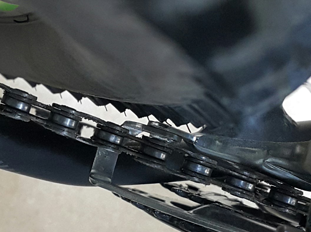

Значи итидох при продавача и му казах че утре сутринта ще го занеса колелото да го праща в плд той дойде погледна го вика утре вла остави го ще го оправя....
Каза че ако трябвало щял да го смени тази част която опира ама сега мен ме е страх като я смени да не ми сложи някоя по смотана .... която няма да упира просто......
Ето снимка на проблема това е без аз да съм седнал

Andrei88 написа:Значи итидох при продавача и му казах че утре сутринта ще го занеса колелото да го праща в плд той дойде погледна го вика утре вла остави го ще го оправя....
Еми така като гледам,трябва да ти смени средното движение - да ти сложи по дълго
http://screambikes.eu/bg/sredni-dvizhen ... -bc82.html
И докато не го оправиш не го карай на малкия венец,ползвай средния и големия
Проблема не е в гумите,рамката има достатъчно място за тези гуми - просто декланшора не му е там мястото

То не е лошо и веригата малко за позабършеш и после смажеш леко. Само като идея, де. С фабричната смазка ли е натрупала тази гняс или си я смазвал допълнително с нещо.

с фабрична смазка е не съм слагал още смазки тайкато е на 2 седмици новичко и не е карано много , но утре ще му кажа да го смажи така и така го взема да го прави :) .

Не е зле сам някой неща да почнеш да си правиш, ако не друго поне чистенето. Има клипое в тубата колкото искаш.

Той днеска изчисти веригата и сложи масълце.
Той днеска стоя гледа го и вика че според него няма как да допира гумат до тази част която сменя скоростите и аз викам ми добре какво е тогава и ми каза нека видим мисля че е дисковата спирачка у я пипна нещо там вика пробвай го днеска така.
Аз ибаче не съм доволен още не съм го пробвал как върти че карах само нанадолнище ама сега не ми забива като преди ами спира по плавно и бавно саответно .
Ще си му кажа да си ми я направи както преди.
Иначе и той мислел точно средното движение да ми сменя ама явно не му се иска се набутва с части та сега мисли други вариянти , поне така си мисля аз.

От новата снимка се вижда къде е проблема -тройният преден венец е твърде близо до рамката, от там и позицията на декланшора за най-малката зъбчатка. Щом и той го знае и колелото е гаранционно, не виждам проблем да се подмени средното с коректно. Що да се набутва? На сегашното нищо не му е станало за седмица и е напълно използваемо за друго колело, просто си е демонтаж и монтаж + малко време (стига да има подходящо в наличност).
