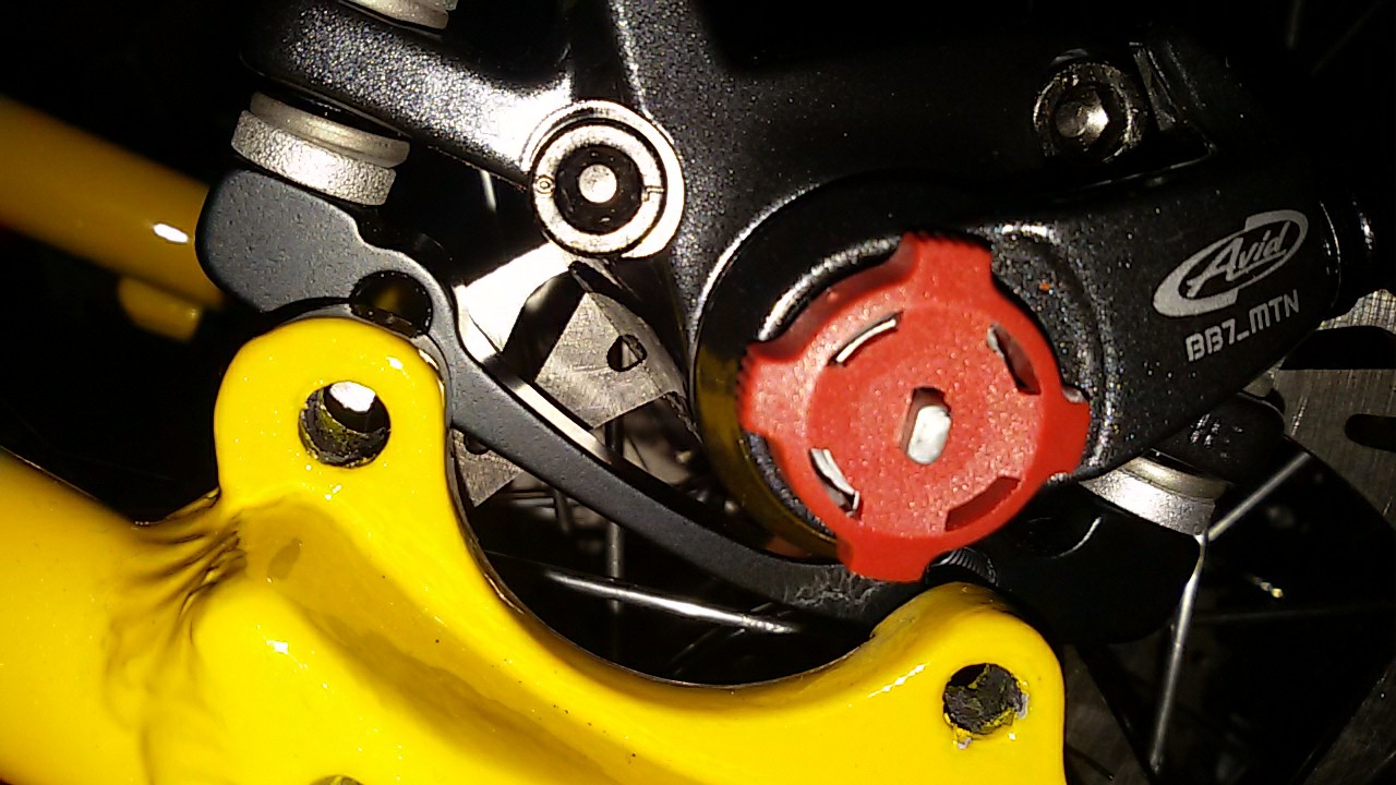

Мнениеот b.m. » Нед Яну 01, 2017 6:18 pm
Тъй де ...само дето не стига до дупките на рамката с няколко милиметра - примерно 7 ! :banghead:

Мнениеот fgi » Нед Яну 01, 2017 7:28 pm
Не са 7 а направо 10мм. Този is-pm преход е за 140мм диск.

Мнениеот b.m. » Нед Яну 01, 2017 7:36 pm
И аз така мисля, а беше в комплекта за 160. Най -вероятно е станала грешка.

Мнениеот kaliopo » Нед Яну 01, 2017 10:09 pm
Според мен няма никаква грешка. Както и по-горе ти беше обяснено, адаптора си е точно за 160 мм диск само че преден. Отзад може да ти върши работа за 140мм. Предполагам, като си го купувал, не си обяснил, за какво точно ти трябва.
Имаш нужда от 160мм заден преходник IS/PM, като можеш да ползваш и 180мм преден, ако не намериш заден.

Мнениеот carmo » Пон Яну 02, 2017 11:25 am
- Опс, стават грешки -казал таралежа и слязъл от телената четка :)
Ясно се вижда че калиперът трябва да е по-напред, а отворите на адаптора да слизат по-надолу. Аз за това питах, данеби дискът да е 180мм. Адаптора който ти линкнах ще свърши работа. Иначе, да , има 140мм ротори и преден адаптор за 160мм става за заден 140мм.

Мнениеот b.m. » Пон Яну 02, 2017 1:28 pm
Всичко е готово. Смених адаптора ( наистина беше малък ).

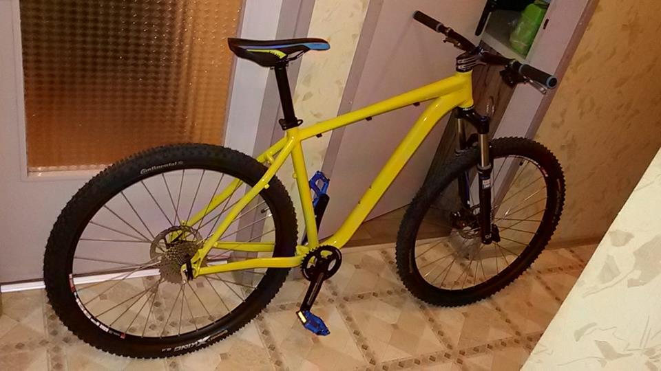

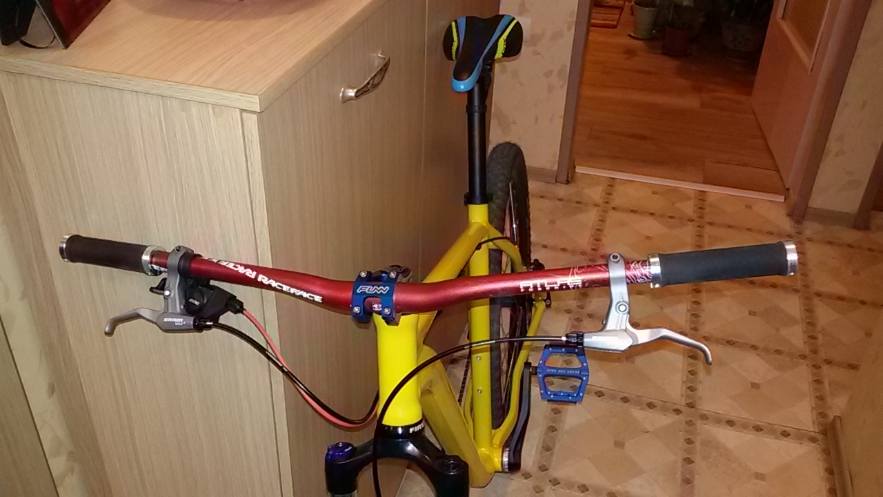

Мнениеот b.m. » Пон Яну 02, 2017 5:27 pm
Отказах се от надписчета. Нека да се вижда ,че е сбирщайн .
Все пак е "кустум" :)
Много му се радвам.
Айде последна снимка от сефтето и спирам да спамя.
Голямо благодаря на всички които ми помогнаха да се получи.
(278.96 KiB) 272 пъти
(243.62 KiB) 269 пъти

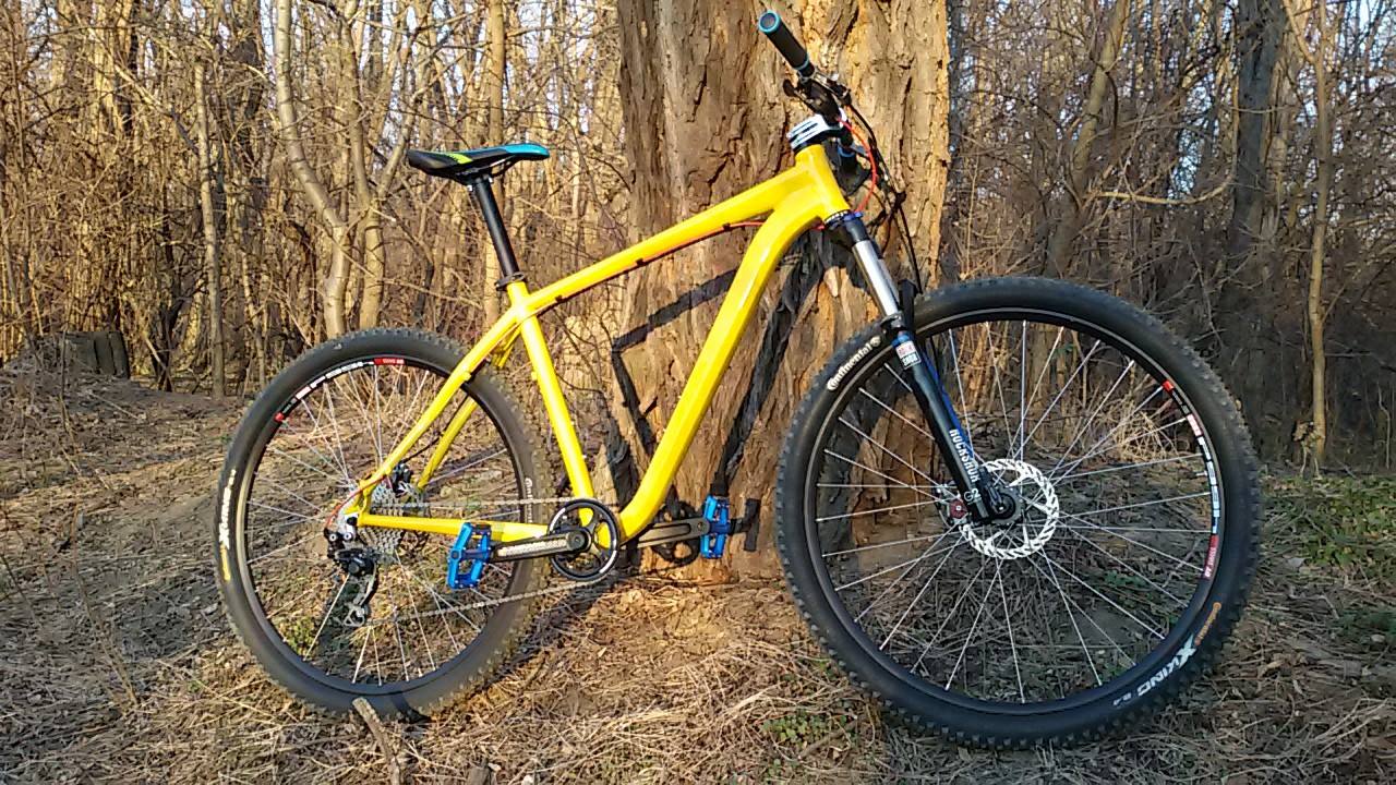

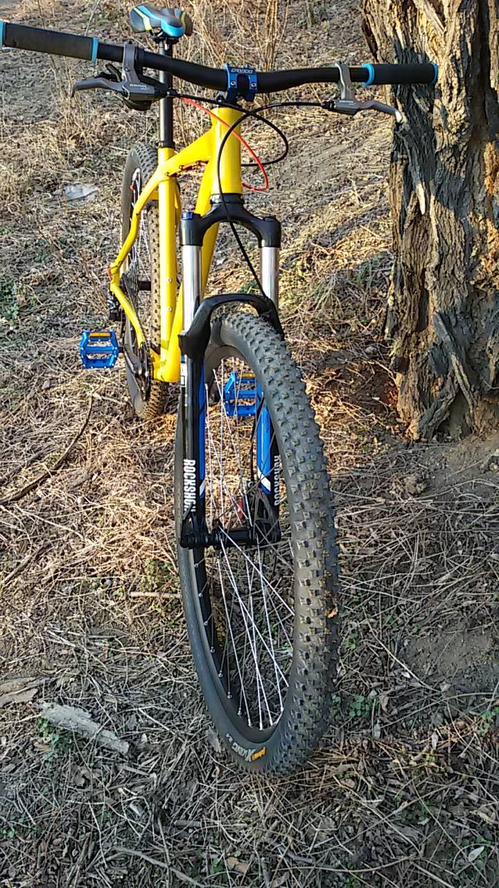

Мнениеот b.m. » Чет Фев 02, 2017 10:20 pm
Да се похваля :)
Атлас 785 кармазъ .
