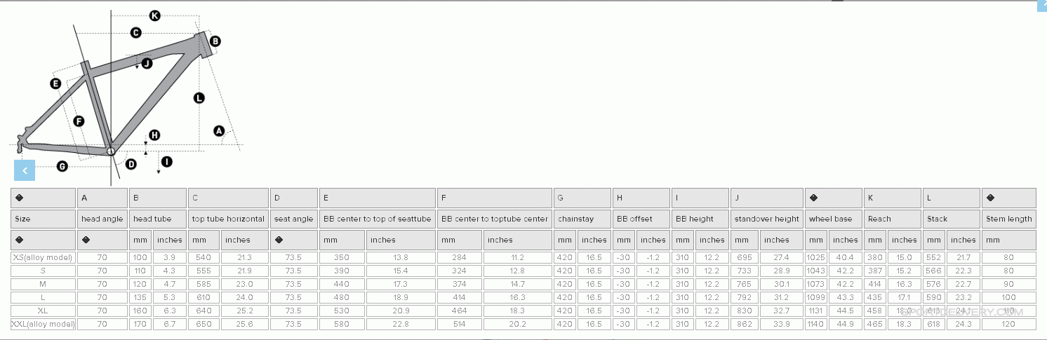

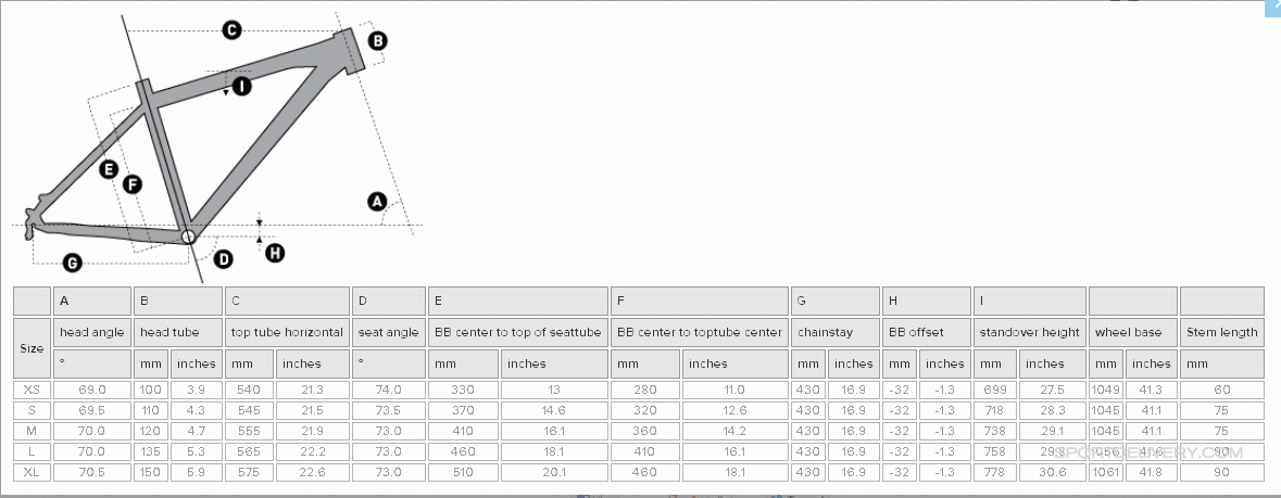

Забелязах че има разлика в размерите на мъжки и дамски велосипеди. Например S размер , отговарящ на една и съща височина на карача , при дамския вариант е 14.6, при мъжкия 15.4 . Тук разликата е малка и си помислих че е само във височината , но се оказа че в дължината разликите са по-големи.
Някой знае ли защо скот (а може би и други компании) препоръчват жените да карат по-малки велосипеди?
Това са размерите на скот скейл и скот контеса.
(48.82 KiB) 224 пъти

Мнениеот Stuny » Чет Мар 22, 2012 7:06 am
Дам , това с торса едното , но другото което ме притеснява и което си е написано и в горния линк : по-малки са за да са по-удобни и да се чувстваш по-сигурен. Това дали трябва да го разбирам че жените са некадърни и страхливи и затова не могат да карат нормални велосипеди. Защото всички сме наясно че по-малкото колело което ти дава комфорт в парка , те изгърбва в планината.
Цялата чуденка идва от там , че съветвам една позната която ще си купува колело и видях че размера който посочват скот не е този който аз бих и препоръчал. Та чуденката за сега си остава. Уж гледам да вярвам на специлистите , ама понякога не се получава :(.

Мнениеот cne » Чет Мар 22, 2012 10:10 am
Много свободно си превел написаното на сайта. По-късата ефективна горна тръба позволява по-добро разпределение на тежестта върху велосипеда, което (по лични наблюдения) е доста съществено за карането в планината. Една рамка, която на теб ти се струва къса и "изгърбваща" в планината, на мен може да ми позволи да катеря с лекота, без да се чудя кое от двете - предното или задното колело, ще "олекне" в следващия момент. Разбира се, в уравнението участват още дължината на лапата и кормилото, ъгълът на седалковата тръба, дължината на курбелите (компоненти, които би трябвало да са съобразени с по-тесните рамене и други разлики в женската анатомия).
Разбира се, няма проблем да се кара и "нормален" велосипед, всъщност това си е масова практика. Дали и колко е удобен се установява само с повечко каране, но ми се струва, че започвайки с дамско колело на приятелката ти ще й се наложат по-малко промени в бъдеще. Най-добре е да пробва на място, въпреки че на паркинг тест трудничко се усещат разликите.
