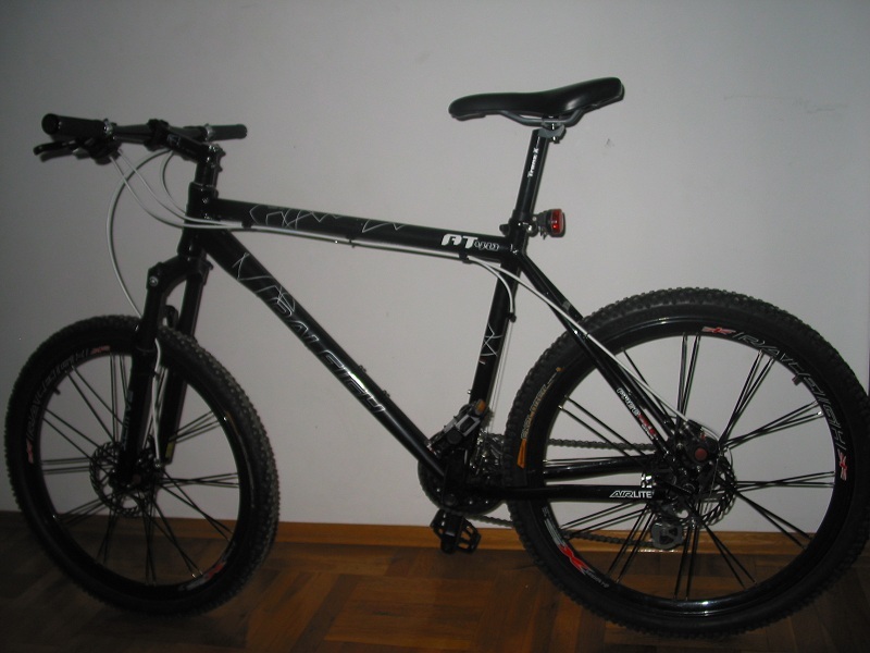

Здравейте и ПОЗДРАВИ на всички :wavey:
Такаа, имам следният проблем: Току що сглобих байка. Обаче, доста ми е неудобен /рамка 20'',кормило 600мм без издигане, лапа120мм 10градуса/
Сега и моите размери/180см чатала 80см. близо 100кг/. :eyebrow: Стил- Градско и XC
Знам,че лапата ми е дълга,но се чудя с колко да я намаля . :crazy: Като сравнявам със стария байк/19'',кормило 580 без издигане,колче80мм.Излиза че ми трябва лапа 0мм.
Така,че въпросът е следният дали направо да търся най малкия размер или да пробвам примерно с 80мм/60мм.Абе голямо триумене, направо четири- петумене/колкото са размерите на лапите/.
ПП: на всички,които ще кажат рамката ти е голяма -ЗНАМ!!!/просто я взех на добра цена/
на всички,които ще ме препращат към Устройство,Геометрия,Как да настроим правилно байка си-ЧЕЛ СЪМ ГИ!!!
Благодаря, на всички които прочетат темата/даже и да не отговорят/А,на отговорилите :beer: :beer: :beer: и водка /и цаца може от Бургас съм/

.... здравей ... много е трудно да се каже, кое ще е правилното решение за теб.
изчисленията ти обаче не са правилни ... защото размера на седалкото тръба при различни рамки не е пропорционален на ефективната дължина на горната тръба (ЕТТ - effective top tube length). моя 19'' Apollon си остава най-дългата рамка, която съм карал (в момента карам 21''). също така не бих казал, че размер 20'' е неподходящ за твоя ръст щом ти е удобен. ако имаш възможност да вземаш лапи от приятели ... и да пробваш е най-добре. за мен ако ти е удобно ... не трябва да правиш никакви промени, още повече .. че кормило 600 (за мен) е малко. и по мои разсъждения ... намалявайки дължината на лапата, намаляваш и рамото на лостовата система, което според мен ще доведе до по-различен(труден) контрол.

@bio За първи път чета, че с по-къса лапа ще имаш по лош контрол. Ако мнението ти е, че със скъсяване на лапата трябва да удължим кормилото - добре. Ама това е в случай, че ни е добре на дължина. А тук до колкото разбирам имаме прекалено дълга рамка.
@OLDDraxX Ако ти се струва прекалено дълъг байка за теб единственото решение е по-къса лапа и местене на седалката напред.

@OLDDraxX използвай калкулатора от darki. Седалката не я давай повече напред ... като гледам снимка предполагам си подминал маркерите на релсите. Напълно е възможно да ги изкривиш. Доколкото виждал колчето ти е изнасяне назад. Пробвай да го обърнеш, да видиш дали ще можеш да получиш изнасяне напред ...(малко е вероятно да се получи обаче).

OK ,FRENDS не спорете за нищо,явно предното колело ми е било малко късо/ама 3 години и около 30 000 км си е бая навик/.Ще се търси лапа около 60мм до 80 мм .А калкулатора показа това:
