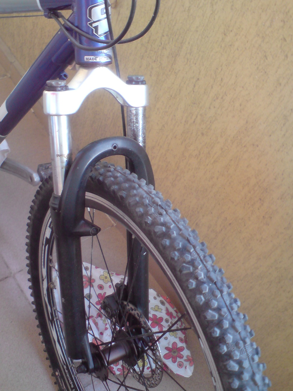

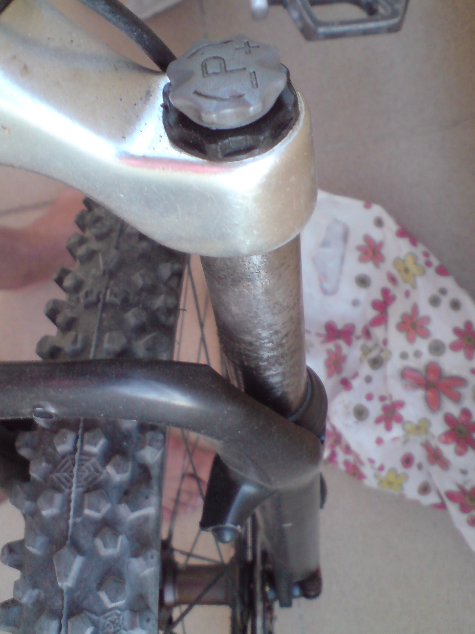

Мнениеот Hris7o » Пет Сеп 28, 2012 6:25 pm
(303.35 KiB) 256 пъти
Ето я и въпросната вилка
(376.88 KiB) 222 пъти

Re: Ремонтче
Мнениеот azzmaster » Чет Окт 18, 2012 1:43 pm
Да,вилката си е за хвърляне като гледам стеншъна :).
