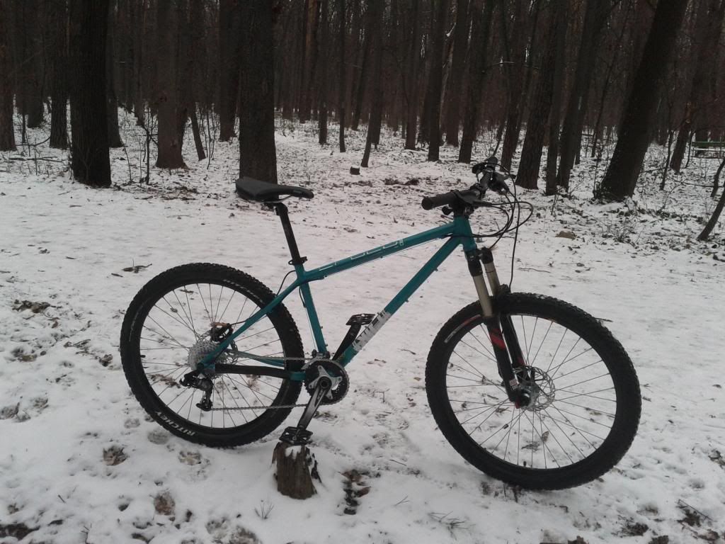

Като гледам аз съм пропуснала да пиша на какво се спрях, но сега ще поправя пропуска с малко впечатления от шепата карания досега. Дълго се колебаех между Genesis Latitude и Saracen Kili Flyer, но в крайна сметка се спрях на последната (главно заради външния вид и мааалко по-добрата цена).
Определено има разлика във возията в сравнение с рама, който карах преди това, особено при спускане - движението е доста по-меко и задницата сякаш не рита така безпощадно при по-големи неравности. Геометрията като цяло ми пасва много по-добре. На хартия ефективната горна тръба на HT2 и на Saracen-а е една и съща, но на практика усещам новата рамка по-удобна както при спускане, така и при катерене и стоенето на място ми се струва доста по-лесно. Трябва да отбележа все пак, че HT2ката я карах с ход на вилката 100 мм, но колчето на седалката, лапата и кормилото бяха същите.
Като цяло съм щастлива с избора си, може би отстъпва леко пред Genesis-a заради несменяемото ухо и (предполагам) липсата на покритие от вътрешната страна на тръбите, боята също не е от най-държаливите (вече се излющи на дропаутите, където контактува с главината и QR-a) и ваденето/слагането на задната гума ми е малко трудно (но това сигурно си е от мен). Откъм усещане по време на каране обаче е право в десетката.
Eто една почти актуална снимчица на прибиране от сервиза:

Мнениеот bio » Чет Яну 24, 2013 11:30 pm
чуден е ... голяма работа. ЧЕСТИТО !!!
тегло на рамката ?!?

Мнениеот cne » Пет Яну 25, 2013 7:45 am
Не съм я теглила, но според случаен младеж в друг форум 17" тежи 2250г с болтовете и без скоба за седалка. Преди да поръчам пратих запитване към магазина, от който я взех и ми отговориха, че 15" тежи няколко грама по-малко от 16" Genesis Latitude, без да споменват точното тегло (това само за информация).

Мнениеот bio » Пет Яну 25, 2013 8:17 am
... аз не мисля, че си сгрешила. при Genesis жилaтa на дерайльорите минават по долната тръба - това направо ми бърка в гъза. и двете рамки са със несменяеми уши ?!? за теглото ми стана интересно просто.
още веднъж честито и добре дошла в редиците.

Мнениеот motomarzel » Пет Яну 25, 2013 9:32 am
Ето я и хубавата рамка на Катето!
Наистина съм много впечатлен от изработката на тази рамка. Пипната е всяка заварка, всичко е загладено. Изключително красива е на живо. А дропаутите според мен са обработени с някакво специално корозионноустойчито покритие(хромиране примерно) и за това боята се е олющила от вътрешната страна, пък и в интерес на истината до сега не съм попадал на велосипедна рамка, която да не е олющена точно на това място, просто натоварването там е малко по-специфично и не мисля, че каквато и да е боя би се задържала дълго.
Както си говорехме с Коцето, рамката е едва ли не едно ювелирно произведение!
Ето тук има малко по-детайлни снимки и допълнителна информация!
