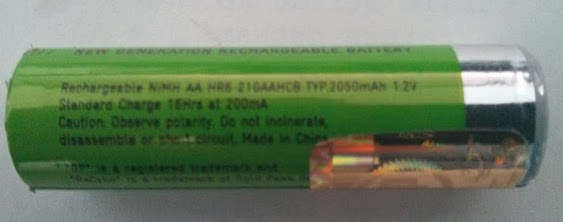

Друг въпрос:
трябва да работи с батерии АА но има от 1.2V и 1.5V. Кои трябва да се ползват?

Презареждащите NiMH батерии са по 1.2V, алкалните са 1.5V. Но това няма значение. От значение е капацитета на батериите, което определя колко време ще можеш да ползваш GPS приемника.

NiMH батерии не са по 1.2V !
Толкова са като са разредени. Заредени са малко над 1,5V според модела.

Аз не съм срещал да се продават NiMH AA батерии от по 1.5V.
NiMH batteries normally operate at 1.2 V per cell, somewhat lower than conventional 1.5 V cells, but will operate most devices designed for that voltage.
Напротив при разреждане падат до 1,0 волт, след зареждане са 1,2-1,25, а се зареждат с 1,4-1,5. Моята МАХА 9000 поне така го прави, може и да не е права, ама я водят една от най-добрите зареждачки. :D
